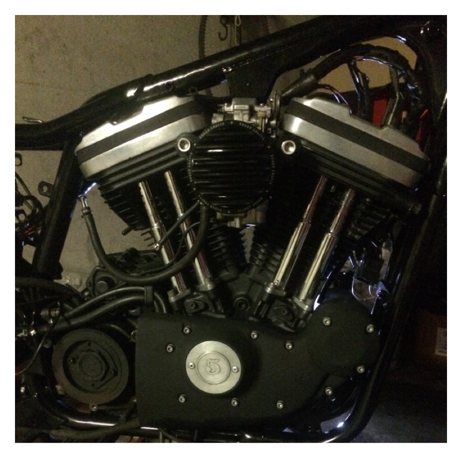

Perso j'ai essayé le vermiculer en bombe vht ( c'est un effet peinture frissé j'ai détesté ..
J'ai pris pour mes carters du noir grainé en bombe chez h.d (40€ ) sa semble super résistant et résultat des sportster actuel !
Pour les parties qui chauffe fort ( cylindres) j'ai utilisé des bombes haute température à 16€ vht 280 degres noir mat la résistance semble moin bonne que la grainé de chez h.d
En peinture grainé restom propose 2 models gros et petit grain à appliqué au pistolet,
en grainé en bombe rien d'autre que la h.d " à ma connaissance "
Les bombes noir haute température motip, Julien etc j'ai pas oser ...
Personnellement j'ai sortie mon moteur pour le peindre puisque restauration complète de ma moto
J'ai nettoyé au maximum au dégraissant industrielle, j'ai essayé de ponser et j'ai dégraissé avec un pinceau et 2,3 litres d'acétone
Voilà mon expérience
Bon amusement à toi

Message Passer son moteur en NOIR ! Répondre en citant
J'ai graissé l'axe du sélecteur et j'ai fait le cochon pour les tâches visible..
Mais voilà le résultat

Merci Mric ,
Le résultat à L air très correct !
Pas trop galere pour le dessou et derriere le filtre à huile ?
J ai trouver des certes noir d origine , je peindrai juste le carter centrale vu que mes cylindre sont deja noir , je vais m en sortir pour poid chère mais j assure le coup !
