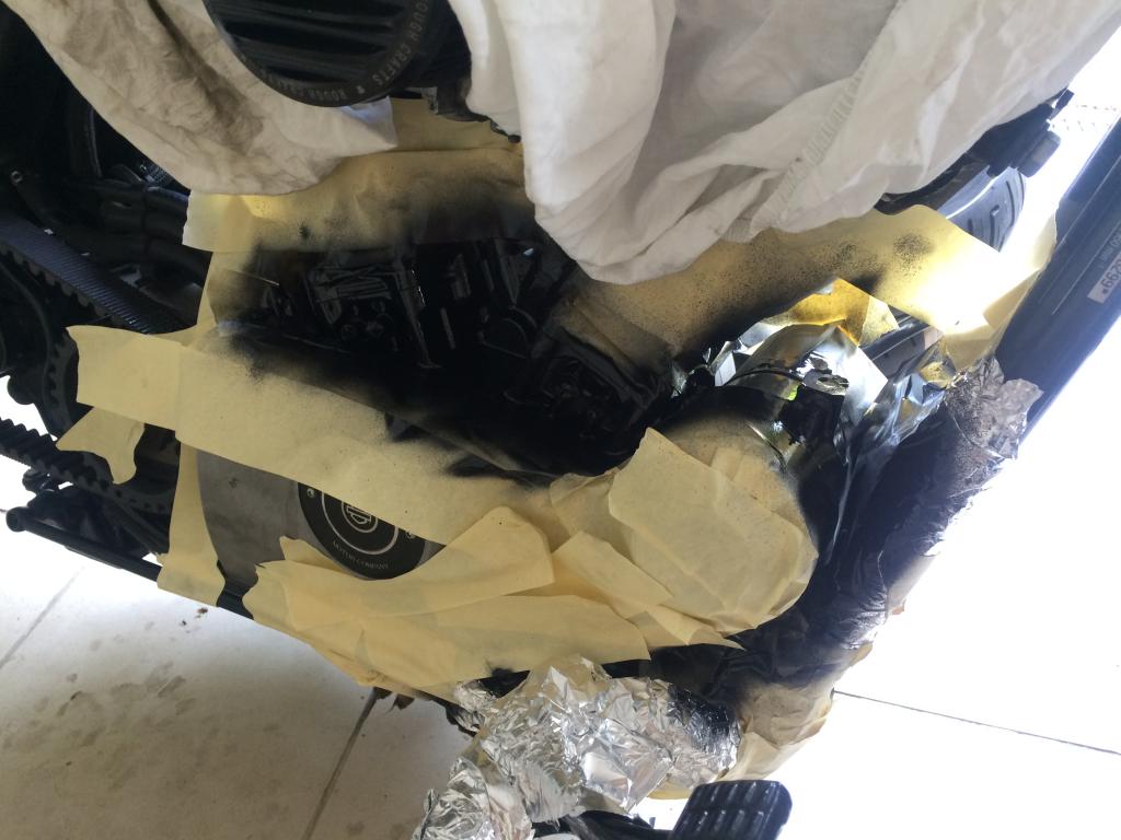

-décapage au liquide vaisselle pour dégraisser le carter bas moteur
-sans rien démonter: protection de quelques pieces autour avec du papier journal et du scotch de peinture
-peinture noir mat pour barbecue (special haute temperature donc)
-sechage
-cuisson en allant rouler un peu (et donc en faisant chauffer le moteur).
super résultat et tient tres bien apres 30 000km

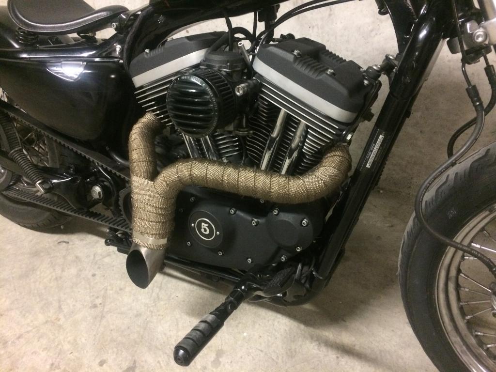

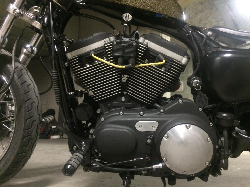

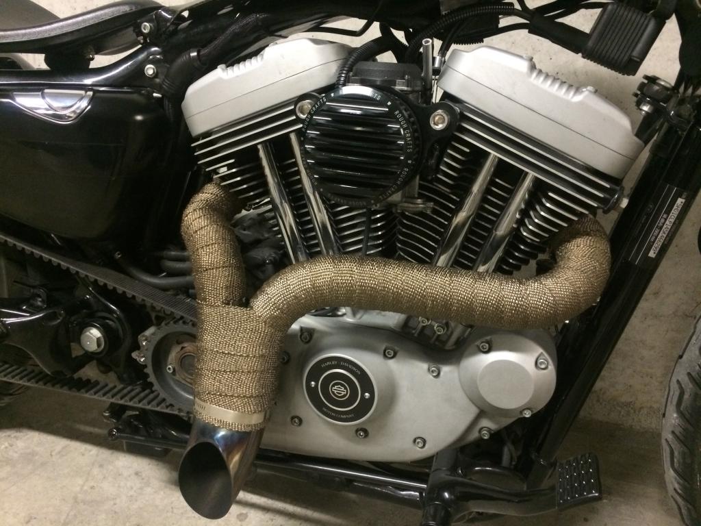

Voilà le retour de mon expérience .
J ai opter pour des Carter noir d origine , et j ai peint le carter central .
Pour etre sur que Ca vieillisse bien , car les Carter latéraux son sujet au frottement quand même .
Ca m as pris une journée pour démonter remonter et peindre .
L effet wrikle ést plutôt pas mal !
Avant :
Apres :
Dim 6 Nov - 19:03 (2016)

Tu as peint au pinceaux ou bombé.
Pour démonter les carter latéraux, tu as du vidanger et changer les joints ?
Une journée faut pas glander.
Tu peux dire , quel peinture as tu pris , car très beau rendu.
La cigarette tue , la pipe détend
Mer 14 Déc - 22:45 (2016)
Frantz
Inscrit le: 07 Mar 2016
Messages: 297
Localisation: Toulouse
Message Passer son moteur en NOIR ! Répondre en citant
Avec de la bombe wrikel dispo sur le cite wwag par exemple , avec une couche de peinture en bombe haute tempsmerature pour avoir la couleur exact .
J ai troivé que des carter noir d origine et peindre le carter central à la bombe était le meilleur compromis qualité/prise de tête .
Vidange de d huile de boite et j ai penché la moto pour le carter droite et son huile moteur que je venais de vidanger , mais ça passe .
J avais prévu de changer les joint mais je les ai perdu et remonter avec les joints d origine et ça fuit pas !
Très content de rendu et solide oui !
