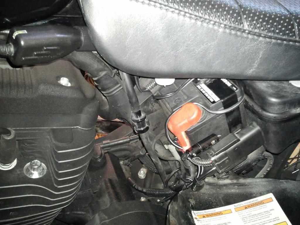

bon v'là mon p'ti montage tout con fait ce soir

c'est pas mal mais ça meriterait bien plus de photo ce montage ! Mr. Green Okay

ya pas grand chose , un porte fusible et une rallonge femelle de norauto , un fuse de 3A , 3 penduits noirs , pas de cosse ( étamage en boucle )
c repris sur la vis de masse moteur et le plus batterie
la prise allume cigare tien coincée entre un tube cadre et la selle , sans toucher le réservoir et sans contrainte
g laissé suffisamment de mou de câble pour ranger le tout a loisir dans le local batterie Okay

c'est bien pondu Okay
je vais éssayer de faire un cable orange avec des prise nwars ! Mr. Green
comme c'est inutile c'est indispensable ... enfin tu vois bien le truc ... Mr. Green Rolling Eyes Okay

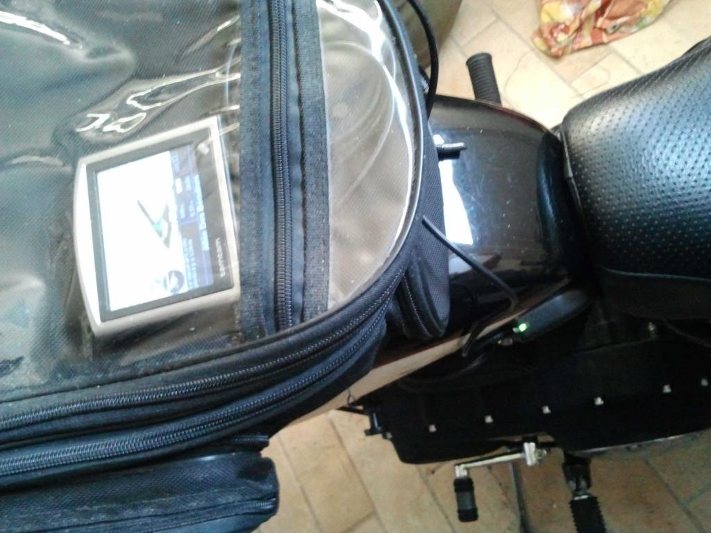

Ici mon GPS branché en semi autonome sur une batterie transportable Smile fixé avec un système Ram Mount
Elle tiens au moins 4H
sinon j'ai aussi un système plus mode "gitan" avec prise allume cigare et prise USB j'ai pas de photos de l'installation.
Mais il est clair quand je mets le GPS je connait pas clean car même avec l'oreillette bluetooth je regarde trop le GPS et pas assez la route...
