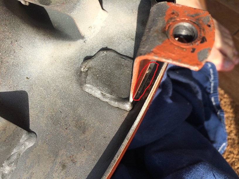

J'ai mon réservoir d'huile qui fuit très légèrement au niveau d'une soudure sur une patte de fixation support batterie.
Pensez -vous qu'il est possible de retoucher la soudure ?
Aucune déchirure apparente mais c'est sûr cela fuit très légèrement.
Modus operandi pour autant que cela soit possible ?

une tof de la petite fuite ? enfin de la craquelure

Voila une photo, réservoir en tôle pas en plastic sinon je ne parlerais pas de soudure hein Mort de Rire

tu l'aimais bien ta jolie peinture ? Mr. Green
fais chier de souder et de devoir refaire la peinture non ?
sur ce coup là, même si j'aime pas je prendrais de la soudure à froid
Ven 12 Aoû - 18:03 (2016)

Vu l'accessibilité, le soudeur va avoir "un peu" de mal, c'est pas pour rien que la patte est soudée sur 3 côtés et pas celui là...
Et comme le dit Ed la peinture va dégager direct. Idem, je suis pas trop fan des trucs à froid mais avec un bon dégraissage et un coup de ponçage, ça devrait peut être tenir.

Juste de retour de chez Serge qui va s'occuper de la soudure ce weekend.
En fait pour être sûr il va enlever la patte et vérifier que la tôle sous la patte n'est pas fissurée.
Souder la déchirure si nécessaire puis replacer la patte.
Il placera un chiffon mouillé du côté peinture......en espérant que l'astuce fonctionne Exclamation Question
Une opération délicate pour moi; mais il semble serein...... wait and see!!
Marc

Sans déposer la patte, c'est mort effectivement...
Il existe des gels en pulvérisateurs qui permettent de stopper la propagation de la température, ça se trouve dans toutes les boites spécialisées en matos de soudure. C'est pas donné (dans les 20/30€) mais ça marche pas mal, jusqu'à un certain point...

au tig avec l'électrode sortie au maximum tu y arrives sans tout mailler. chiffon humide sur la peinture.
si tu remplis le reservoir d'eau froide, il faudra mettre plus de jus et cela chauffera trop.

Le tout est remonté depuis hier et cela semble tenir .... a vérifier sur le moyen et long terme.
Serge a pu constater deux déchirures en fin de soudure.
L'opération est réussie mais j'ai quant même ajouté un mélange bi composant pour métal sur le périmètre.
Wait and see et merci pour les commentaires.
