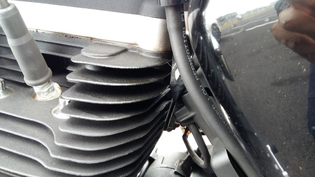

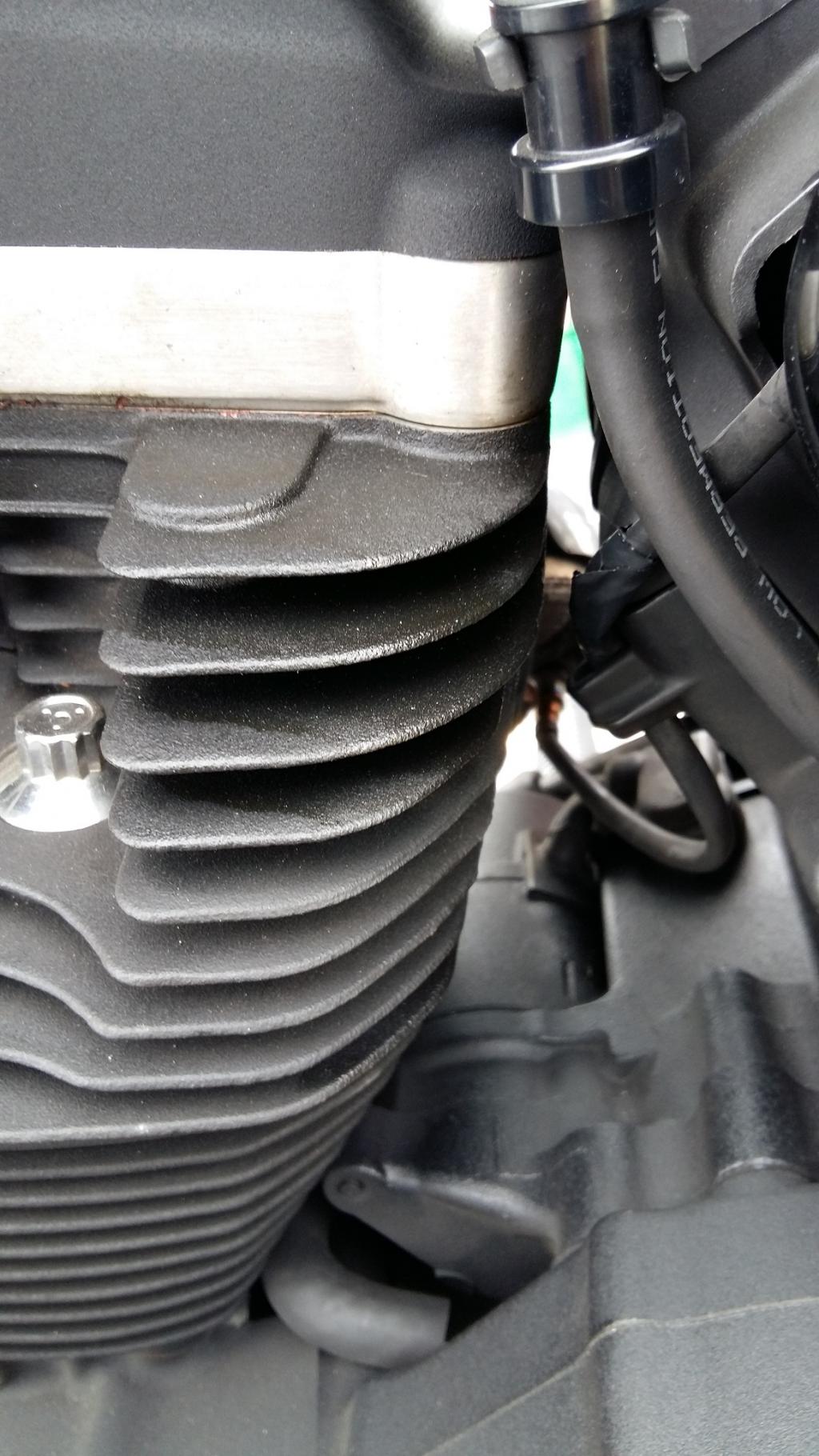

Ce matin après 3 semaines de vacances je reprends mon 1200...en le sortant du garage je m'aperçois qu'il y a de l'huile au niveau des ailettes hautes du cylindre arrière.... Shocked
qu'en pensez vous?

Qu'il va falloir penser a changer les joints de couvre culbu et plaque support de basculeur Mr. Green

ouai , c'est les joints de couvre culasses
c'est connu
apres faut pas faire une fixation là dessus . pour l'instant c'est pas une fontaine (de loin)
si t'es encore sous garantie , tu peux aller voir ton concess , autrement laisses comme ça Okay

oui elle est sous garantie mais pas HD.....
meme pas 14 000 kms c est abusé quand meme Shocked
je fais la revision des 16 000 kms en septembre chez mon gris je verrai avec lui mais deja ca me rassure si c est pas mechant Okay

Je me sens pas trop de faire ça car je connais pas les couples de serrage et j ai pas de clé dynamométrique. ...
Je vais en parler au gris pour la révision il doit avoir ça en stock si c est connu comme fuite

C'est qu'il faut également ré-agréer les plans de joints pleins de coulures de peinture wrinkle...

en gros la peinture faite par harley est degeulasse et bave partout c'est ca t il fautdrait tout reégaliser.... pas très serieux quand meme .... Rolling Eyes

C'est exactement ça. Okay
Mais c'est pas très compliqué à faire.
Il suffit simplement d'être méticuleux. Wink
Il y'a un très bon tuto' sur le forum. Okay
