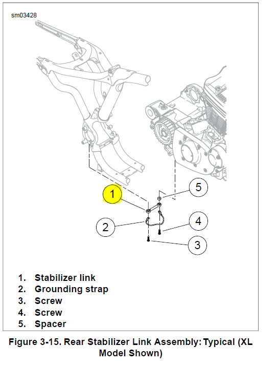

Tu te fais des noeuds au cerveau pour rien, le moulbif va pas mettre les voiles.
C'est desserré, tu resseres (couple 33.9-47.5 Nm). Le "cable" c'est une tresse de masse.
Tu vires la sirene pour avoir acces (ne pas oublier d'enlever le fuse 30A avant, sinon les oreilles vont siffler)

Et tu fais gaffe à pas perdre l'entretoise et à pas déchirer la tresse de masse qui va tourner en même temps que la vis au resserrage.

CA Exclamation
Comme celui de l'avant, il restreint le mouvement lateral pour limiter l'effort sur le silent bloc arriere (celui que tu as changé l'Amiral)
