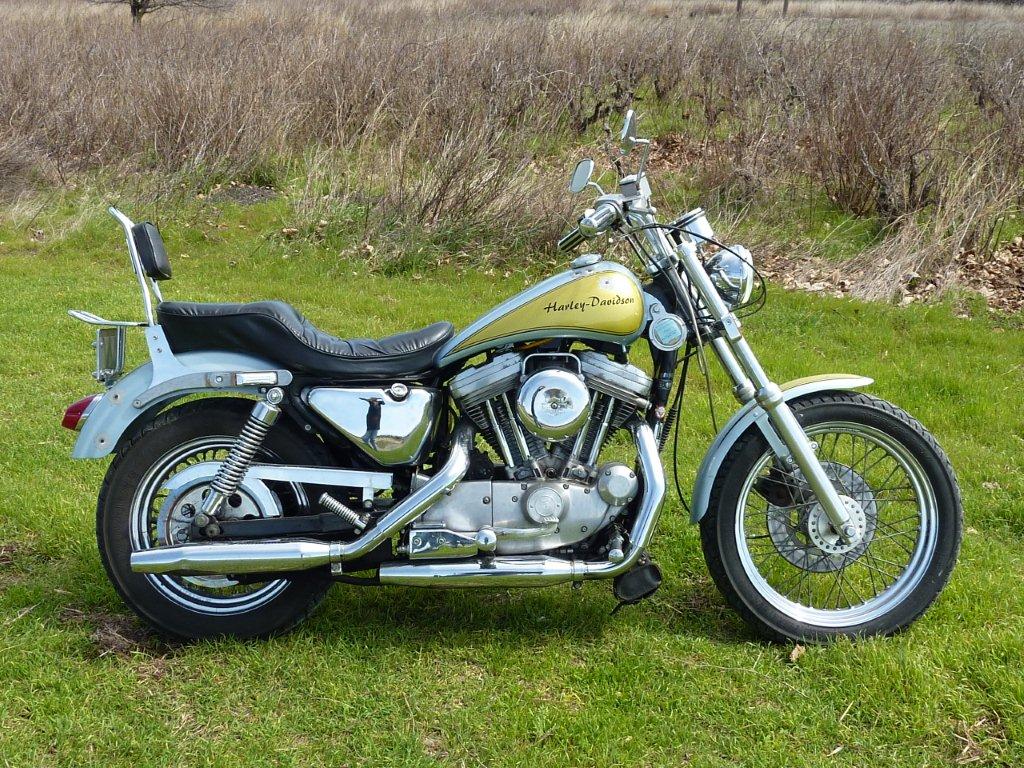

tout est dit dans le titre, pas de perte de patate pour mon XLH DLX boite 5 de 1992
le moulin n a pas de perte de puissance que vérifier en premier ?
haut moteur je suppose
est ce difficile a démonter le bas moteur
j ai déjà fait un échange standard vilebrequin sur un moteur de 2cv
et démonter quelques moteurs moto 125
merci d avance pour vos message Okay

tu lui mets quoi comme huile moteur ?
si tu veux vérifier quelque chose , il faut déposer la distrib , les poussoirs , les tiges , les basculeurs , et faire de la métrologie
déjà là , en fonction de l'usure éventuelle , tu auras un aperçu du pourquoi ça fait du bruit

comme huile je met de la 10w40 R4000rs IPONE
faire de la métrologie c est quoi ce truc

Ben met de la 20-50 comme c'est prevu ca va peut etre aller mieux

Pas bon la 10W40 Exclamation surtout avec la chaleur actuelle !!!
C'est de 20W50 , qu'il faut.
Tu roules depuis longtemps avec cette huile ??

depuis toujours a moins que je n ai pas vus le bon bidon au garage je vérifi apres Okay

bin justement , tu posterais plus , tu saurais que c'est uniquement et exclusivement de la 20w50
apres , je disais ça car a priori tu mécaniques pas mal , et on aimerait bien que tu nous partages ton savoir Wink

Si tu ne sait pas ce qu'est la métrologie, commence par changer d'huile et vois si ça va mieux ... Et puisque tu changes d'huile, profites en avant de la virer pour y verser une fiole de nettoyant . Après, met de la 20w50 . Si après ça le bruit reste , alors il te faudra apprendre ce qu'est la métrologie Mr. Green . ( tu passes du démonte boulon au mécanicien) . Mais presque à coup sur ton bruit viens des poussoirs

+1 pour les poussoirs
