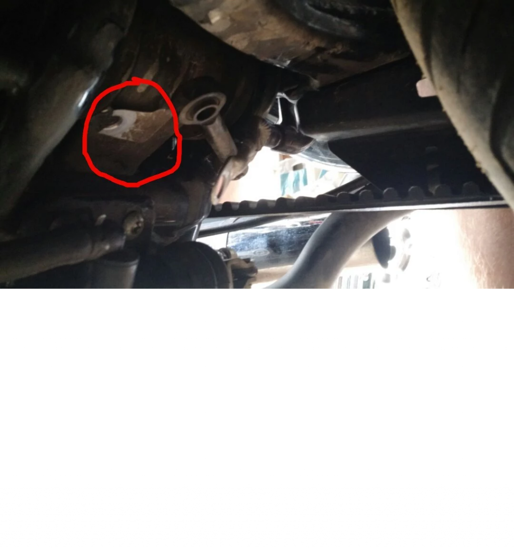

Bonjour,
Sur mon 12 de 2005 je viens de voir que mon carter moteur est cassé au niveau de la fixation de bielette de silent bloc arrière.
Le bloc alu est cassé au niveau du pas de vis, j'aimerai pour effectuer la réparation percer plus profond afin d'avoir 2 foi le Ø de filetage pris .
Est je la place ?
Merci d'avance.

Sans une photo, c'est impossible à dire. Idéalement, il vaudrait mieux ressouder la partie cassée, et surtout essayer de déterminer pourquoi justement elle a cassé.

Voici

Pour la casse j'ai deux hypothèses:
-La vis avec les vibrations c'est désserrée et à cassé le morceau au plus fin de l'alluminium.
-Un espèce de C... à laisser tombé ma moto coté droit lors d'un remorquage, surement que le choc à cassé le morceau (courroie cassée).
J'aimerai bien juste percer, la soudure suppose un démontage du moteur!!!

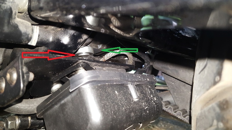

Y a rien de cassé, il manque juste la grosse rondelle,piece n° 5 et la vis
Ce que tu as entouré en rouge, c'est la porté fleche verte sur la seconde photo, la rondelle qui manque, fleche rouge

SPACER 13/32 X 1.0 X 5/16 ref 6152
SCREW 3/8-16 X 1-1/2 TORX BUTTON HD ref 4180

Malheureusement il manque l'entretoise + le carter est cassé !!!

Ah oui la ok on voit bien que c'est cassé effectivement

Du coup sur la photo il reste un peux de filetage. j'aimerai bien repercer et tarauder.

Il reste quoi comme profondeur dans la partie non cassé Question

Je dirai 8mm il faudrait 20mm soit 12mm de plus.

cette bécane n'aurait pas fait de stunt des fois ? Shocked
je ne crois pas que seule la chute de la moto puisse casser ça
et en général , quand une vis est desserrée , ça entraîne irrémédiablement le foirage du taraudage et la perte de la vis

repercer sans savoir ce qu'il reste de dispo derriere, c'est tendu.

Non surement pas du stunt !!!
Effectivement le filetage est foiré au niveau de la partie cassée, il parait bon pour la partie non cassé, puis je percer plus profond ?

Si quelqu'un peut me répondre sur ce point ?
