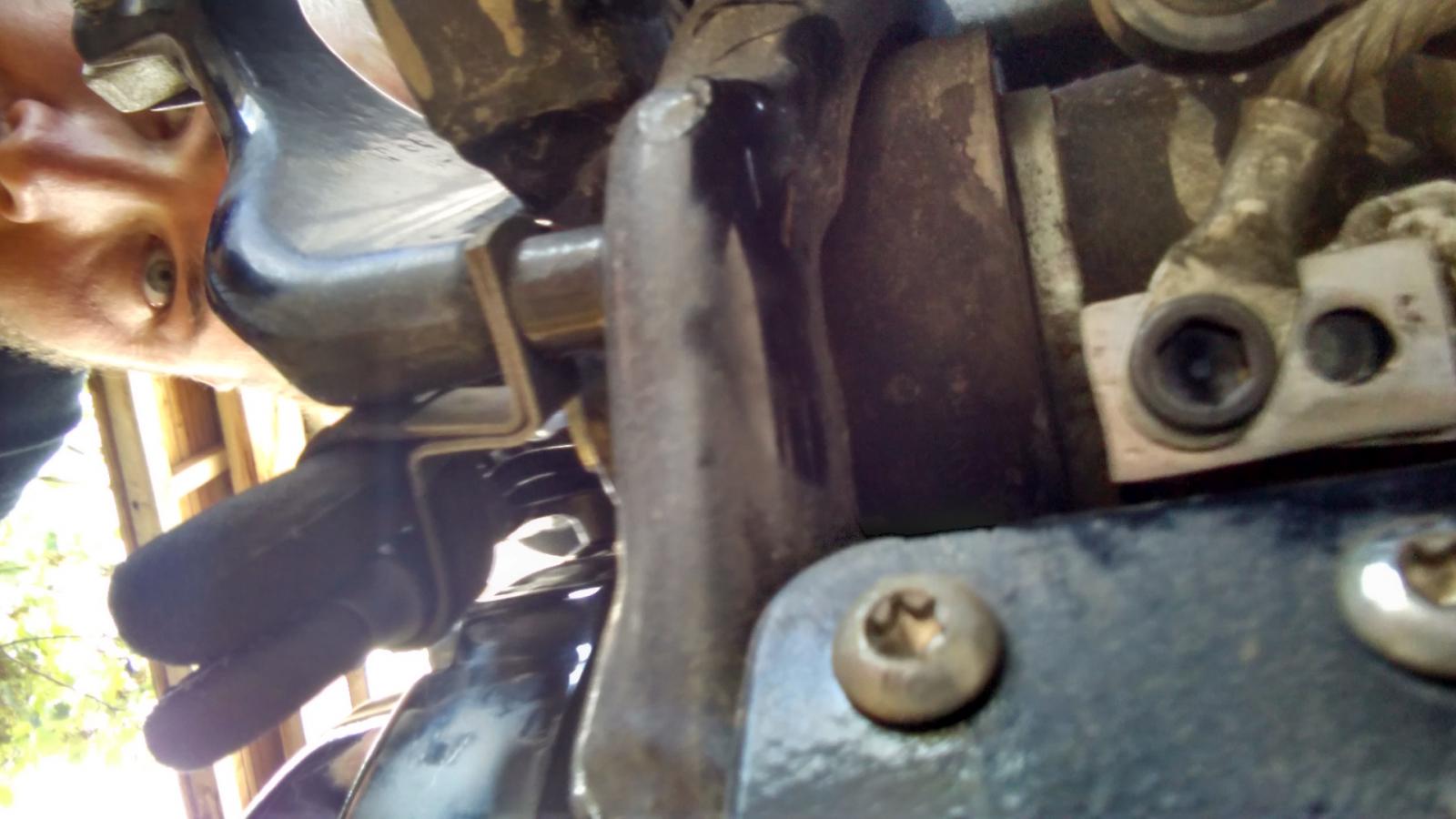

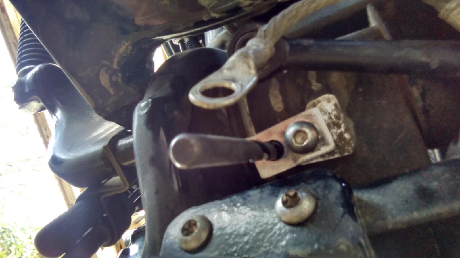

Bon voilà la réparation est faite, j'ai percé et taraudé le trou principal pour obtenir une longueur de filetage utile équivalente à l'origine. Pour assurer le coup j'ai remplacé l'entretoise cylindrique par une rectangulaire que j'ai percé de deux trous, l’origine et un deuxième pour y noyer une vis M8 à tête fraisée elle même fixée dans le carter .
J'ai percé sans déboucher dans le carter ni autres organes.
Maintenant je démonte le tout, traitement anticorrosion de l'entretoise je commande des vis à bonnes longueurs et remonte le tout au frein filet.

Ce matin j'ai vue cette video https://www.facebook.com/emdkillerparts/videos/944536698890777/
Le filetage ce trouve dans la zone rouge c'est en plein dans la masse.
