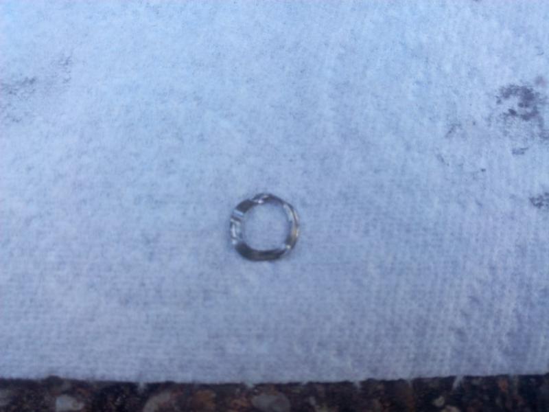

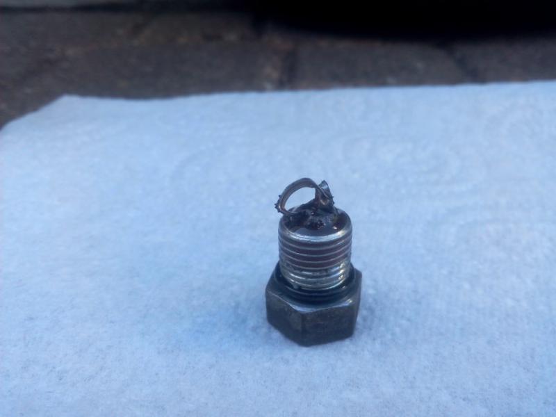

Hello les amis, lors de la vidange de mon primaire, j'ai trouvé cette pièce sur le bouchon de vidange :
Shocked WTF ? Je dois m'inquiéter ??? Shocked

Ça ressemble à une rondelle très fine.
Faudrait avoir l'avis de SAM ou d'un autre expert du forum.

bin Shocked vu la netté Shocked
peut être un morceau de joint spy ... celui de l'axe de sélection de boite

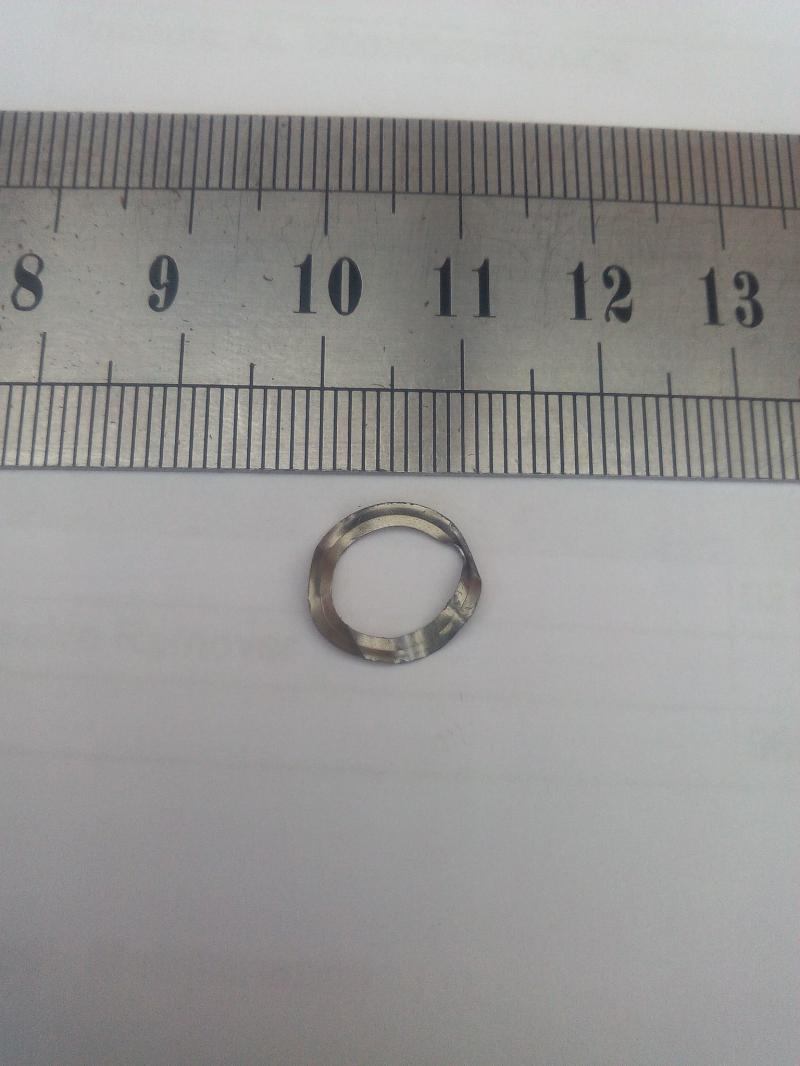

C'est bizarre ce bidule, il n'y a absolument aucune pièce ressemblant directement à ça dans ce carter, pas de rondelle de cette taille en tout cas.
C'est de l'alu de l'acier, du plastique ? Tu peux donner la taille stp ?
Je dirais comme Sam, ça peut être une lèvre interne de spy.

Désolé pour le netteté, je pensais que c'était correct mais je suis sur smartphone.
C'est une pièce circulaire métallique (pas alu car aimantée), elle était pliée mais pas fendue.

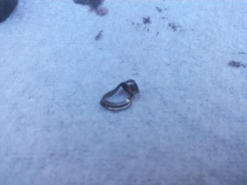

Et du coup, il y a malheureusement de grandes chances que ce soit ça, ça y ressemble comme une goûte d'eau.
Mieux vaut ouvrir pour vérifier, sinon ça risque de rapidement donner comme sur la photo et c'est pas bon...

Je viens de trouver des post sur forum US avec gros plan, et ça a exactement cette gueule, avec le même petit bord replié...
De toute façon dans ce carter il n'y a pas 50 possibilités dans cette matière et cette dimension !

plus de 10mm de diamètre à priori
perso je pense pas que ce soit un morceau de rivet . c'est trop gros en diamètre
