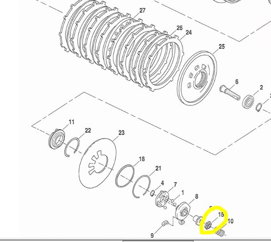

Je vois pas bien comment , mais hypothèse, un bout de ça Question

Le Steur a écrit:
cajuva a écrit:
Ca ressemble aussi au flasque anti poussière de roulement ...
Caju
Oui c'est pas bête mais quel roulement aussi petit ???
le repère 2...
=> Le 8 carbu alias El Viento

le roulement de butée rep 2 n'a pas de cache poussière
