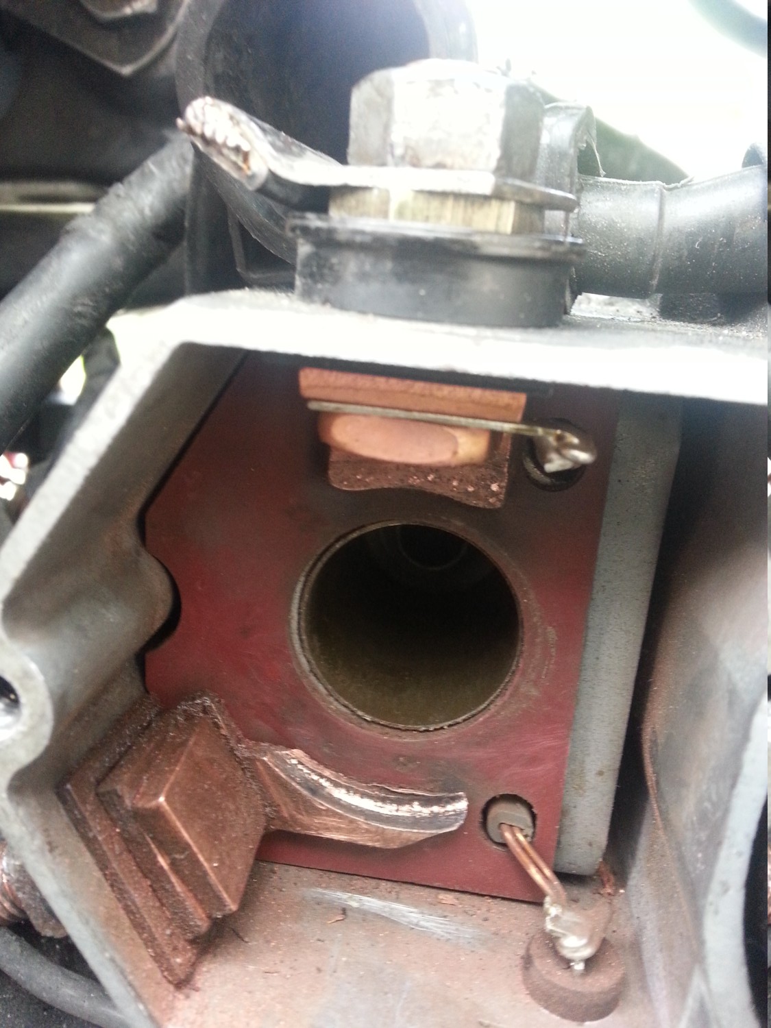

donc voila ,j'ai 12 volts au cable et 0.5 volt au demarreur quand j'actionne le bouton

Vous en pensez quoi? Problème de charbon? Merci

Bonjour mon démarreur n'entraîne plus le moteur. Il cliquette. Ma batterie est bonne et mes charbon de démarreur aussi. Par contre le câble batterie envoie bien du 12 volts au solénoïde mais lorsque j'appuie sur le bouton le courant qui arrive au demarreur est de 5 volts. Est ce normal? Merci

Ta batterie peut indiquer 13,5 Volts au multimètre, mais tomber dans les pommes quand tu lui demandes du jus.
Va la faire tester, mais à mon avis, elle est cuite...
Et si elle est vraiment bonne, vérifie le câblage entre la batterie et le démarreur, puis le câble du négatif entre la batterie et le moteur, possible qu'il y ait un bigntz là-dedans (borne ou câble oxydé, croqué, interrompu).

et le relais de demarreur

j'ai ce problème, avec mon XLH de 90 et , je dois commander une batterie sous peu , mais ,je sais qu'il demeure un problème,
une fuite quelque part !
Mais, j'en ai prix une classique il y a 3 mois et elle est morte ! éviter les batteries à 3 frs 10 sous , pour ce moteur ( là elle prend la charge et en 3 coups de démarreur ,elle tombe à 10,5 volts ) donc, morte !
Il en reste pas moins que lorsqu'elle est bien gonflée , elle démarre le moteur mais on sent que ça force ...
Pour ton problème , regardes au cul de ton solénoide , si la petite patte en cuivre doux qui fait passer le plus batterie à l'intérieur du lanceur
n'a pas une trace assez profonde à force d'impulsions , ça use cette pièce . moi c'était le cas , et j'en ai refait une en laiton !
le démarreur a plus de paiche mais attention ,cette pièce n'est plus en vente (tu dois la fabriquer et si tu trouves un bout de cuivre doux ,c'est mieux!)
et attention à l'espèce de ^pièce isolante , c'est de la bakélite donc très fragile !! mates la tofe dessous

bonjour, bon j'avais un court jus sur le phare arriere. de plus je viens de recevoir ma batterie neuve de 20ah au lieu de 19 (a 40 euros) et la tout fonctionne a merveille.(a voir dans le temps)
