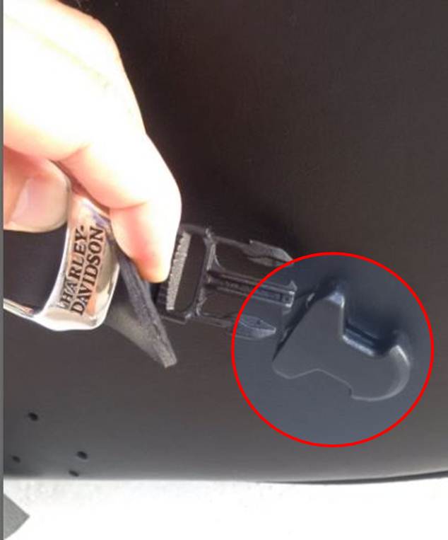

Very Happy Bonjour,
Ca doit maintenant une bonne heure que je cherche en vain une pièce détachée pour ma accoche Sporster XL de mon 48.
J'ai récupéré la meule il y a deux jourx mais il manque cette foutue attache pour fermer completement la sacoche.
J'ai cherché par tous les noms bizarre, mais rien Mad de rien Mad
Il manque la partie sur la photo et le systeme qui permet de l'accrocher à l'interieur de la la sacoche ...
Si vous connaissez un endroit ou s'en procurer un , je suis demandeur car la , je seche . Merci d'avance

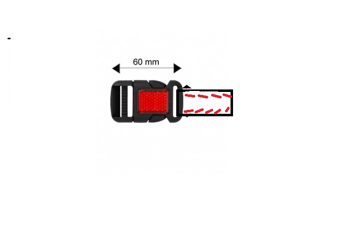

Si tu n'arrives pas à trouver la partie "femelle" qui je pense est fixée par une sorte de rivet, il t faut prendre cette partie "femelle" avec un bout de cuir qu'il faudra coudre sur la sacoche.
Je ne sais pas si je suis très clair.

Merci
Very Happy J'ai essayé mais il y a deja des trous dans la saccoche pour accueillir la partie male et femelle , j'essaie de trouver des pièces d'origine pour garder l'homogénéité de la sacoche .

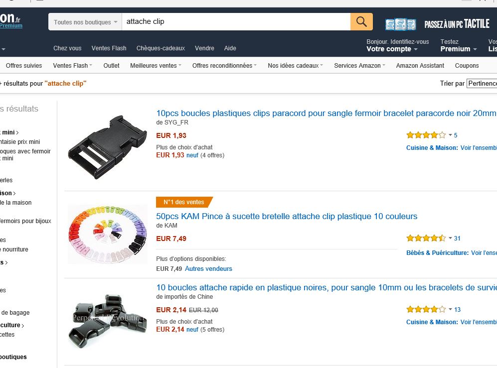

Perso , j'appelle ça une attache clips !!
Des exemples, mais comme l'origine.

Oui , j'ai écumé des tonnes de pages mais ce qu'il me faut c'est lensemble : Devant ET Derrière...et la peau de bal et variété , que dal .
Je sais pas qui est le fabricant, peut être devris je me rapprocher de lui ...

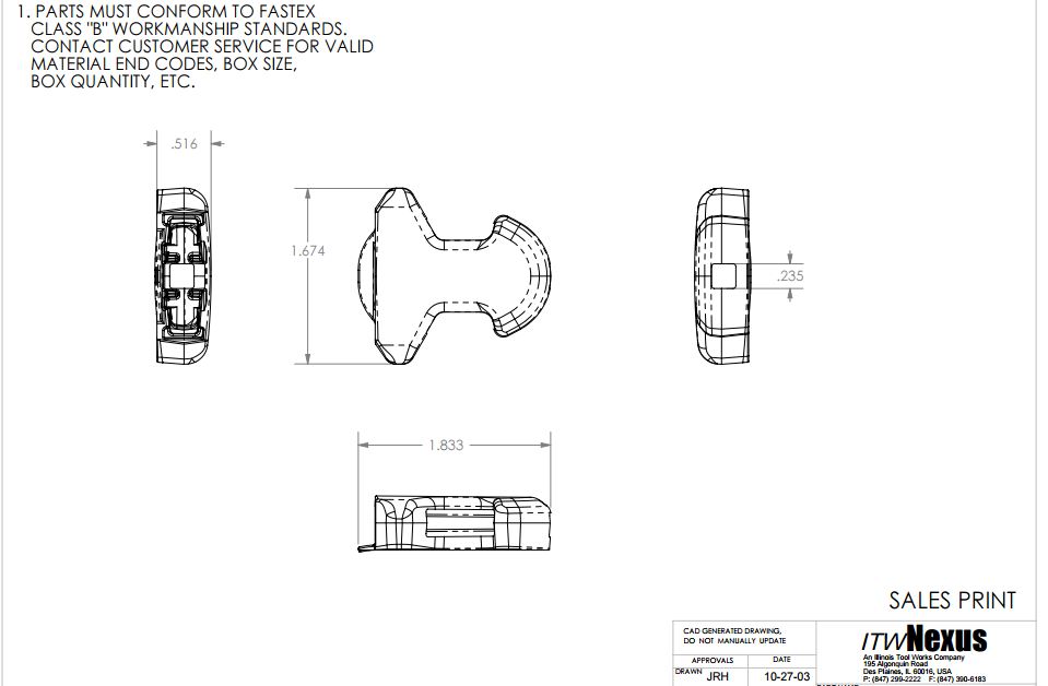

Very Happy Les recherches continuent ...
J'ai trouvé le plan de la pièce , il serait fabriqué aux US par ITW NEXUS . C'est une industrie qui ne vend qu'aux grosses boites par 2000 cartons uniquement ... Mr. Green Ca va me faire du stock Mr. Green Je vais leur demander un échantillon gratuit Mr. Green
Bon j'avance doucement

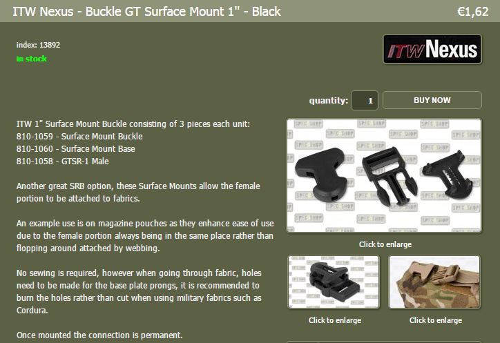

Ca y'est , trouvé en Pologne Very Happy
1.62 euros , ca va , les frais de port 10 euros (j'en ai prix 2 pour ce prix la)
Je laisse la référence si ca peut aider quelqu'un un jour , on sait jamais car c'est des sacoches "officiels" au catalogue HD Okay

la persévérance a payé   Okay
