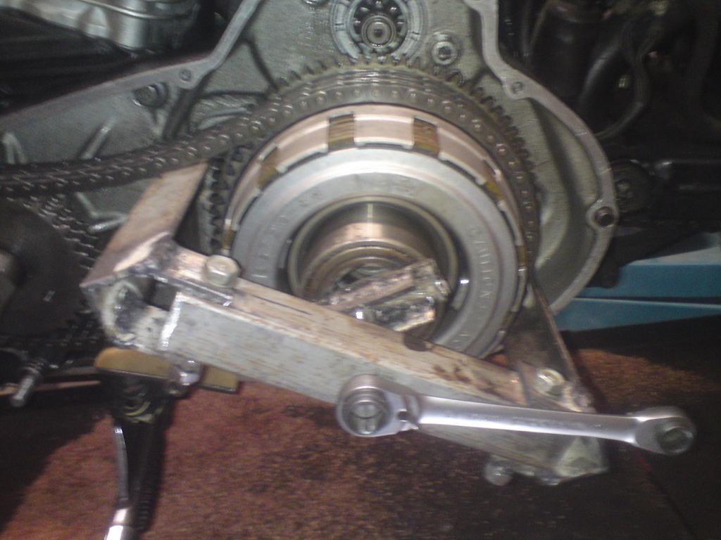

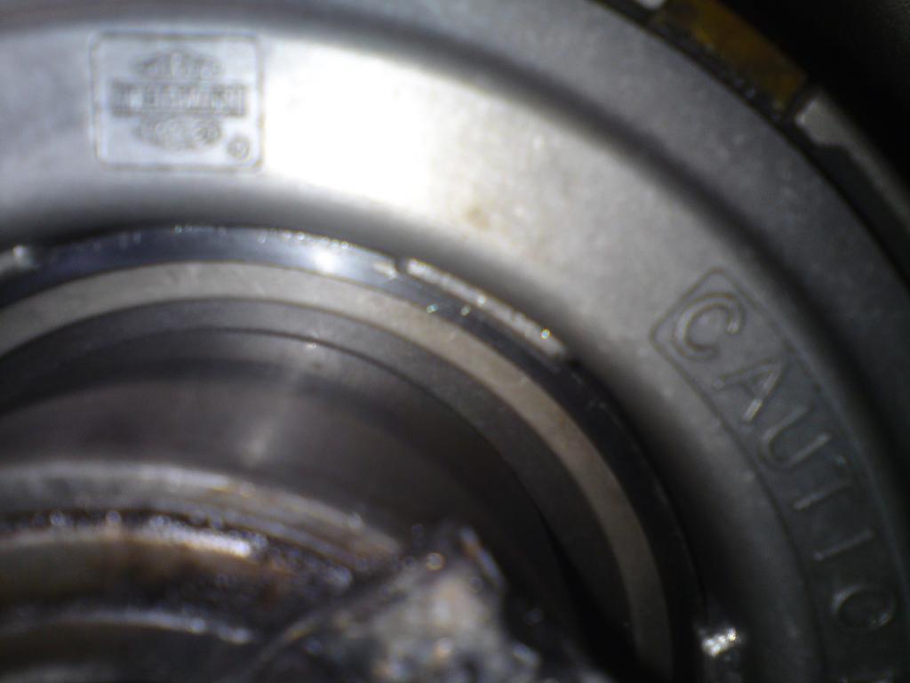

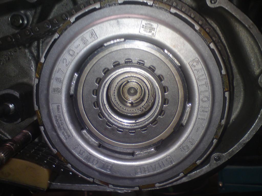

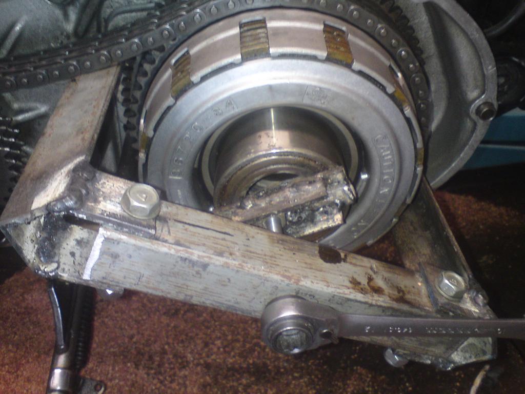

Voilà j ai bien contacté ricore50g et j'ai finalement réussit à remettre le clips pour bloquer le diaphragme, je vous laisse quelques photos (tout est fais maison)
Voilà on voit bien le clips bien dans ça gorge
