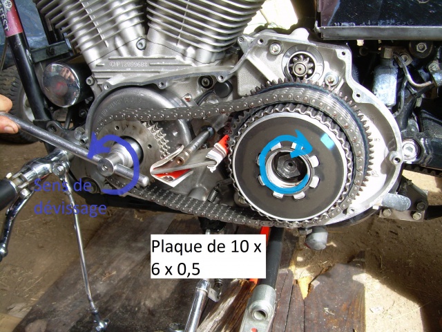

Ps j avais pas vu ton dernier message sur la page precedente...pour info une fois le primaire tombé, la boite est derrière l embrayage à droite sur cette photo
Si quand tu as ete la brele etait comme ca avec des morceaux de boite dans la bassine ( Rolling Eyes ), appel demain tu dis de remonter le carter et récupèré la, à ce niveau j appelé plus ca de l enfumage mais de l enc**** Bannir

Par rapport à cette photo j'ai reconnu tous les éléments dans la bassine c'est deja Ca...
Mais ce qui m'étonne c'est que la chaîne est toujours montée sur la couronne.
Alors même si je suis une sacrée buse en mécanique, je me dis que normalement tout cela est imbriqué pour transmettre à la roue arrière !?
Comment peut on enlever la boîte avec la chaîne encore en place ?
c'est pas le bon moteur Mr. Green mais la façon de dévisser le vilo est la bonne méthode Okay
Il n'y a rien de compliquer ... si tu as un minimum d'outillage Okay
commence par ça Arrow http://www.forumsportster.com/t12050-changer-un-embrayage.htm jusqu’à l'ouverture du carter . à la différence d'El peguino, c'est que l'alternateur n'est pas sur le vilo mais derriere la couronne et que l’embrayage n’est pas foutue pareil .
A+
caju Mr. Green
PS/ l'axe d'entré est en ligne avec celui de sortie ( celui de sortie rentre dans l'axe primaire même si il y a qqes discussion ça et la sur la dénomination des arbres ... en tout cas c'est mon point de vue Mr. Green )
la boite a très bien pu sortir avec l'axe de sortie en place . Mais cela dénote que les gars qui l'on fait ne connaisse pas la moto car si j'ai raison tu va te faire chier pour démonter le pignon de sortie de boite Rolling Eyes sans compter qu'ils on du sacrément s'emmerder pour la sortir Arrow
prends des tofs ... et envoies les Okay
