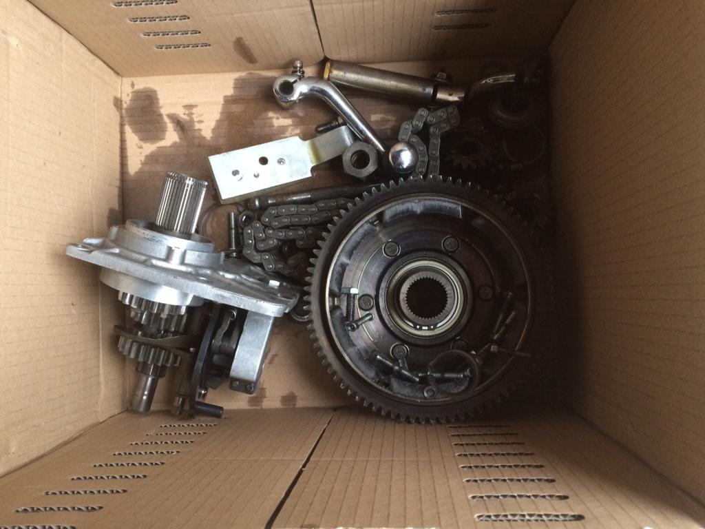

Me voilà rentré, j'ai donc bien la chaîne montée sur la roue, j'ai poussé la belle sur la rampe pour la mettre sur la remorque...
J'ai aussi une jolie Carlton plein de pièces, donc le mystère reste entier quant à la déposé de cette boîte sans avoir ôté le pignon de sortie si je comprends Picus ? Dès demain matin je sors tout, je mettrait tout ca sur un drap les pièces les unes à côté des autres et je prendrais les Photos.

Point de mystère, Ils ont fait venir la boite en laissant l'axe de sortie en place ...
prend une tof du carton Mr. Green

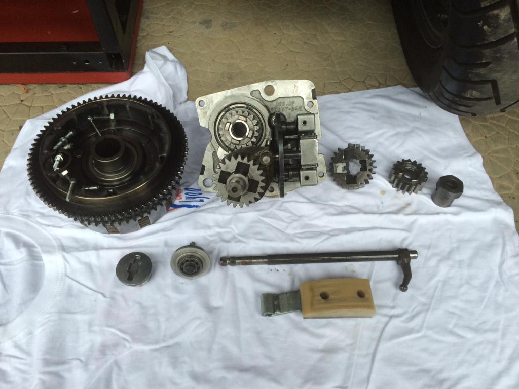

Voici images

Message Impossible de passer la 2 sur une boite 4 Répondre en citant

ben voila ... l'arbre est dans le carter .... Rolling Eyes
Evite de trop bouger ta moto car l'arbre de sortie est pour le coup en appuie que sur un roulement ....
La premiers chose que tu ais à faire c'est de le sortir . Je te donne une méthode ce soir ...

Tes aimants non pas l'air d'avoir chargés ...
envoie des tofs les plus claire possible des pignons (des deux cotés)ainsi que de la couronne qui supporte l'embrayage

Si tu te le sens pas, va voir le gars dont tu parles, au moins lui est honnête dans sa réponse concernant la boite. D’après ce que j'ai pu voir, c'est un pignon qui a morflé . Les aimants de l'alternateur ont l'air en place et même si ils ont un peu morflé c'est pas grave du moment qu'ils sont toujours bien collés .
Tu peux toujours essayer de le faire et si tu n'y arrives pas va voir ton gars . Il aura moins à faire .
envoie des tofs plus précise Okay ( aimants, pignons (2 cotés) )
