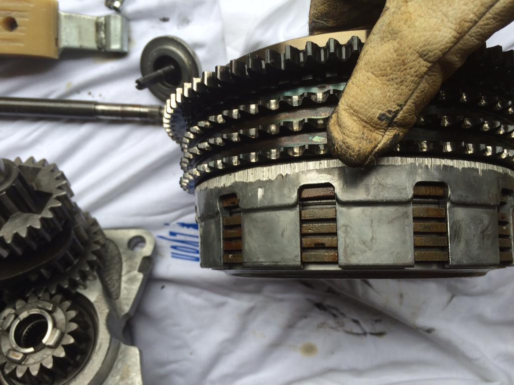

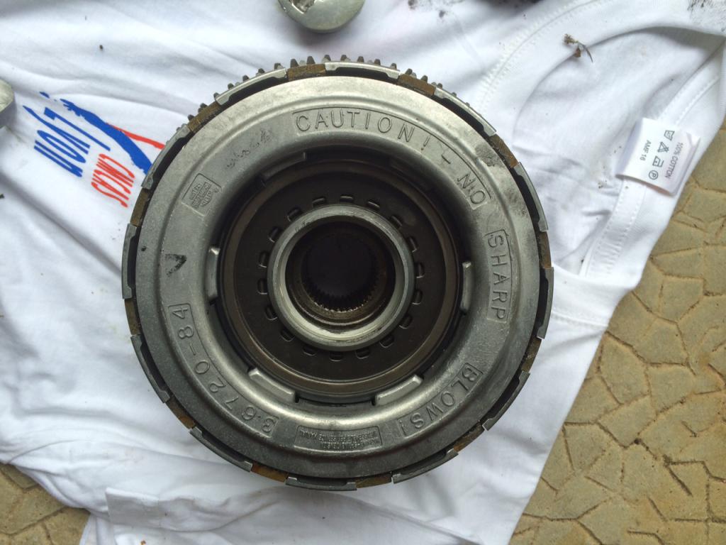

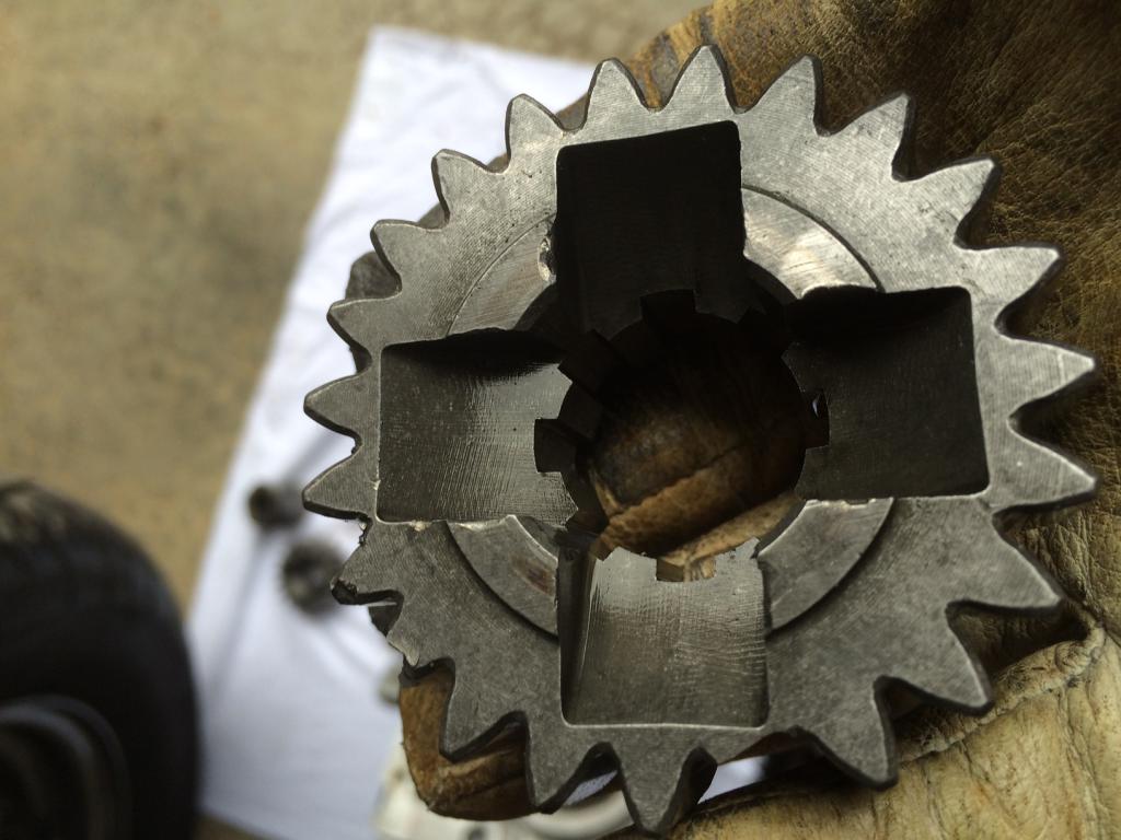

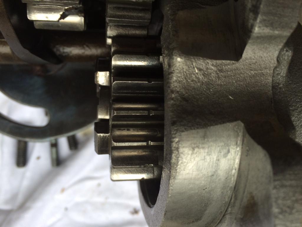

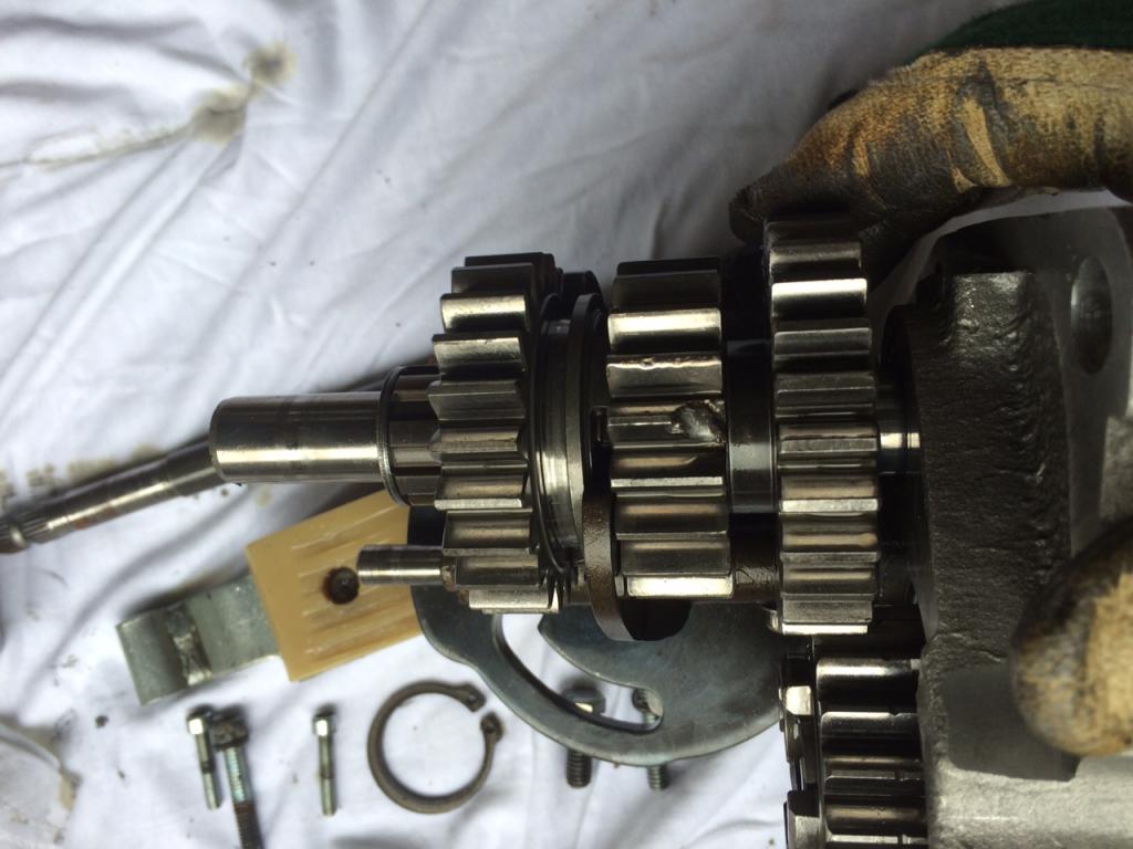

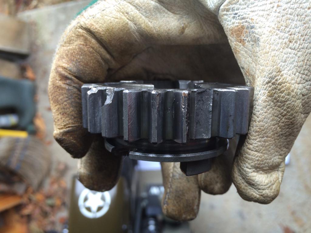

Bon voici les photos, je suis bien écoeuré, parce que en effet, tous les pignons ont ramassé.

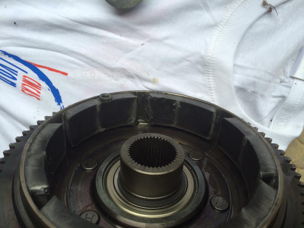

On voit aussi que un des aimants à ramassé, j'ai regardé ils sont encore bien fixés.
Comme vous pourrez le constater, les autres pignons sont attaqués ou marqués. Je comprends mieux la notion de tout est mort "faut tout changer".
Voici les photos du coup, ben je sais plus trop quoi en penser.

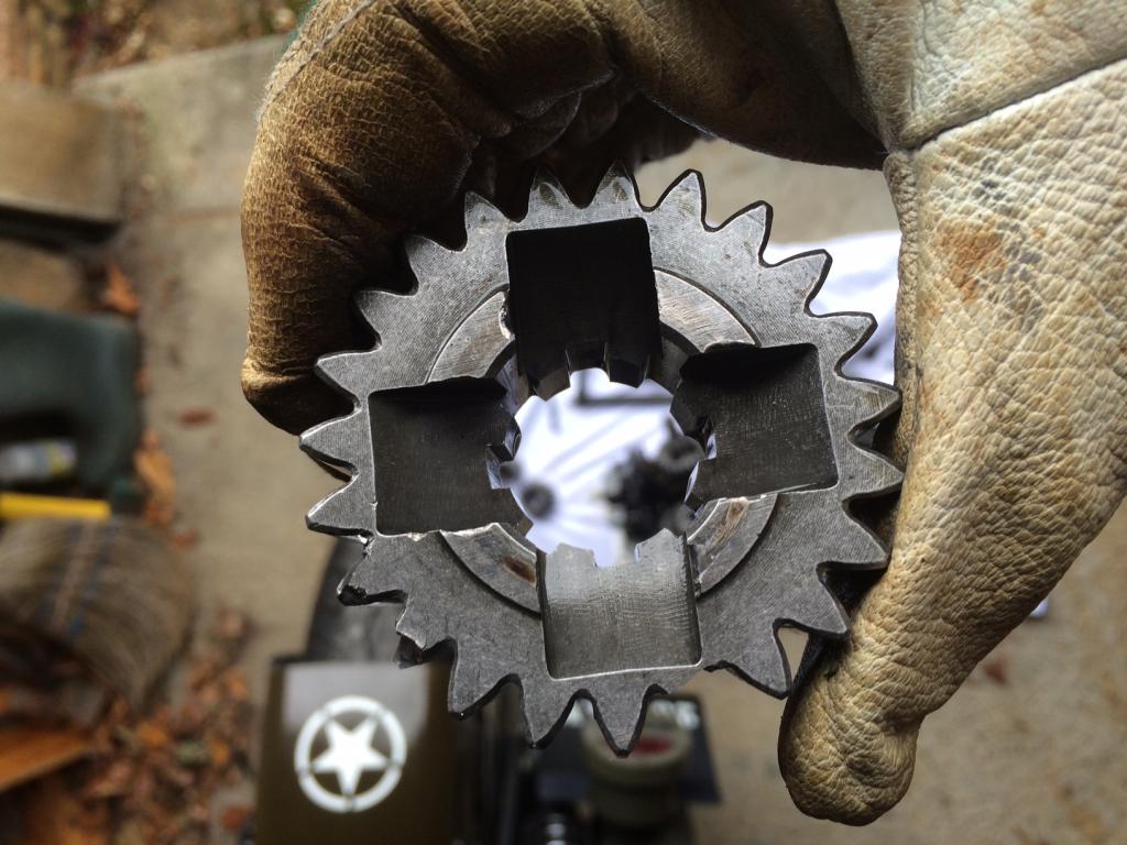

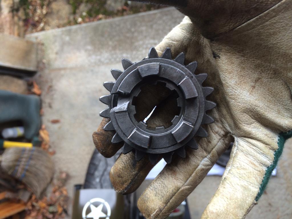

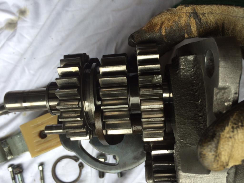

D'apres moi, c'est le crabot (photo 4) qui a dégagé et il a niqué tous le reste ....
Tu as 3 pignons HS et celui de l'arbre d'entrée qui a morflé .... bonne nouvelle coté embrayage et alternateur ça va .... même si il te manque un bout d'aimant . L'usinage sur le tour de la couronne c'est normal ...
Reste à voir les pignons qui sont resté dans le primaire ....
Déjà, si tu dois changer le pignon sur l'arbre d'entrée cela risque de devenir un peu compliqué ...

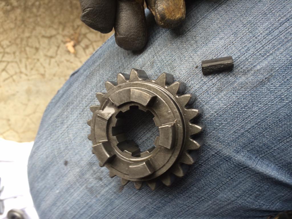

Mais il est passé ou le crabot ? J'ai retrouvé la dent du pignon cf photo, mais un morceau du crabot (plus gros !) où est il....
Du coup les grelots que j'entendais c'était ca...

Pour l'instant HS:
Sur l'arbre de sortie: Pignon de 2
Sur l'Arbre auxilliaire : pignon de 4 d'entrré d'arbre auxiliaire Mr. Green et 2
Arrow
Caju
ref 35695-58 ( a verifier car année diff) verifié 35695-87 , 37750-58A et 35296-56A

ouvre ton primaire et prend une tof de l’intérieur ou se trouve l'arbre de sortie... contrôle si les pignons vont bien et tu trouveras peut être ton crabot Wink

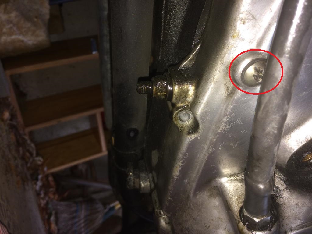

Si c'est de ca dont tu parles :
Je suis pas sur que ce soit une vis BTR qui tient le carter. Caju confirmera

Nop, c'est pas une fixation du carter
