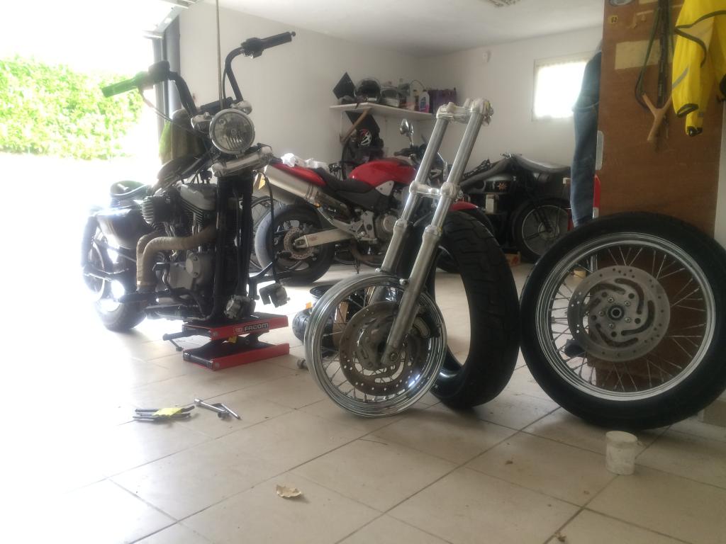

Salut tt le monde ,
Je Taff sur mon sport's , et est venu le moment d adapter une roue en 16 , j ai pour Ca des tés mid-size , mais j ai L axe qui va avec mais en 1" , et îl me le fait en 3/4 pour ma fourche d avant 2007 .
( pas possible de ré-usiner mon 1" , le troux interrieur est trop gros )
J ai chercher sur pas mal de site d accessoir mais sans succès , sauf si Ca n existe pas je devrai le faire usiner .
Mais je pense bien que Ca existe à la vente !
Sinon un axe de tés large que je recoupe et je me fait des cales ...
Quelque Deja eu besoin de Ca ?
Merci

Et non le mid-size que j ai est trop gros ( 1") ma fourche est pour du 3/4 ,
La photo que tu vois C est avec mon axe d origine en 240 mm , mais le filetage ne dépasse pas !!!
