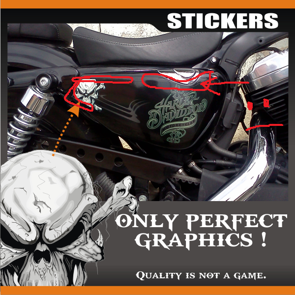

je ne suis pas trop fan de ce genre de stickers (quand j'avais un roadster ... j'en avais posés)
ce sont des stickers pleins de surface... donc deja tu auras une marque autour du sticker et pas des motif ... et si comme moi tu passes des fois d'la wax pour faire etinceler ta becane au soleil couchant ca aura pour conséquence de retourner les bords et ils seront encore plus marqué.
Il sont de grandes taille en plus, donc deja
- à la pose tu risques d'avoir des bulles d'air
- avec le temps il se dégraderont plus (dans le sens de manières beacoup plus visible) que des sticker plus petits ou découpés autour des motifs.
- et un sticker qui imite la couleur de la bécance (ici le plein autour des motifs) c'est JAMAIS la même couleur que la peinture... et avec le temps ca empire.
on voit presque tout ce que je viens de dire sur la photo du mec qui les vend, c'est pour dire la qualité du sticker :
mon conseil (car je suis dejà passé par la case sticker, mais bon chacun son budget et surtout ses gouts !) va plutot voir un mec qui fait de la pub adhésive sur véhicule, si tu aimes ce motif tu l'imprime et tu le file au mec. tu auras des stickers découpés au motif plus jolis, bien posé et surement avec un matériel de meilleur qualité et ca coute largement moins cher que faire une pose de sticker sous vernis.
après c'est une question de sousoux Okay
