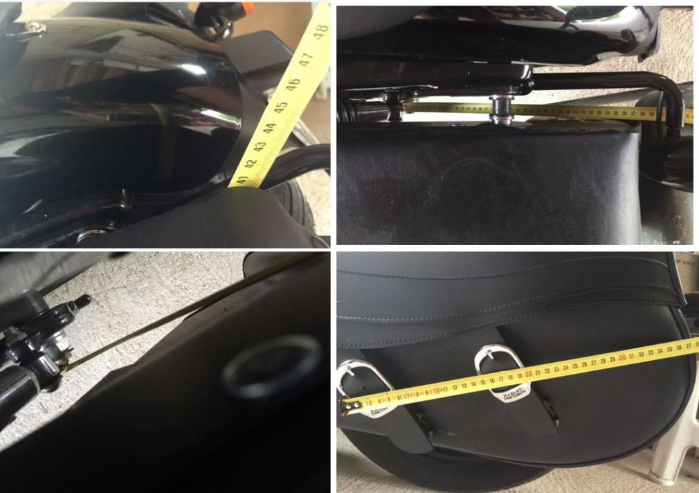

Je voulais savoir si vous aviez deja vu une plaque d'immatriculation fixée sur l'arrière s'une sacoche , pas vu sur le net ....
Comme je n'arrive pas à trouver de support latérale pour mon 48 because mes grandes sacoches, je me suis dit pourquoi pas les fixer dessus Mr. Green . Je sais que c'est pas commun alors pourquoi pas ?
Sinon je cherche toujours un truc existant avant de le fabriquer moi meme en le fixant sur les sabres ?
Pour rappel, voilà les bêtes ....

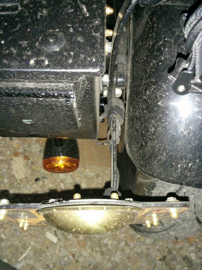

oui c'est possible et pas très compliqué à faire
un bout de plat à courber...une plaque d'allu à percer quelques boulons ou rivet (plus conforme à la loi)
sur la mienne, (en sachant tout de même que je suis hors la loi) j'ai essayé de me conformer quand même à des règles de base pour la maison bleu....
- plaque ne sortant pas du gabarit de la moto
- plaque droite et visible quelque soit l'angle de prise de vue (je ne cherche pas à éviter les radars)
les moins ... la mienne est boulonnée et non rivetée et hors cadre de la réception de la moto (même si quand j'ai acheté la moto elle possédait une plaque latérale rétractable estampillée, posée en concession et vendue par HD Rolling Eyes ) ...et je suis capable oralement, même s'il en a rien à foutre, d'expliquer à un gendarme que ma plaque ok n'est pas aux normes mais elle n’empêche en rien de faire leur travail...qu'elle est non rivetée...mais certainement beaucoup plus chiante à démonter qu'une pauvre plaque à 2 rivets...j'ai 10 boulons dessus tous collés à la loctite
et oui sous la poignée de tiroir se cache l'éclairage de plaque Mr. Green

J'adore la poignée pour l'éclairage Very Happy . Ca veut dire que tu as laissé le feu stop d'origine en place sur le GB ? Au niveau electricité , tu t'es repiqué direct sur l'éclairage existant pour éclairer la plaque ? Merci

pour l'élec...suis sur un 48
donc les feu stop sont dans les clignos Mr. Green de plus quand j'ai acheté la moto il existait déjà un rajout de barrette de feu stop supplémentaire incrustée dans le GB
pour l'éclairage de plaque, j'ai repris les 2 fils existants pour la plaque d'origine Okay

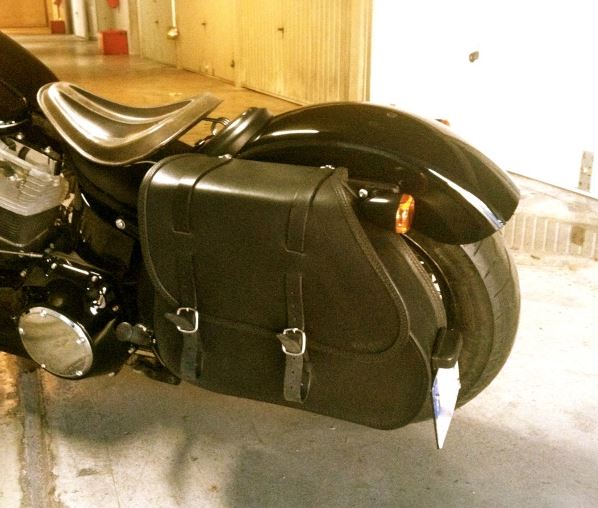

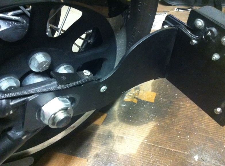

J'ai trouvé ca aussi , à voir ca se rapproche de ce que je cherche .
Question : On peut retirer le boulon de la roue sans avoir besoin de surelever la meule ? car j'ai pas encore de leve-moto ?
oui...tant que tu touches pas au réglage de l'axe

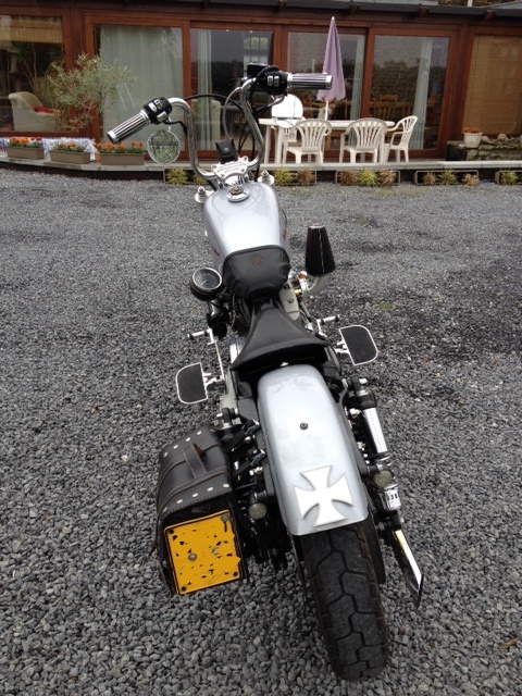

J'en avais fixé une noire et lettrage blanc sur la sacoche gauche de mon King, sans éclairage de plaque.
Je suis passé 4 ou 5 fois devant la maréchaussée à Bordeaux mais je serrais les fesses à chaque fois...

Mr. Green ton panneau publicitaire jaune est dans le mauvais sens Mr. Green tu peux continuer à serrer les fesses Mort de Rire
Ven 23 Sep - 15:57 (2016)
Messages: 22 407
Message Fixer plaque immatriculation sur sacoche ? Répondre en citant
je ne connais pas la réglementation belge
Sur de ton coup Ed. ?
Ven 23 Sep - 19:38 (2016) Visiter le site web du posteur
Messages: 4 789
Ah merdum... c'est la Belgique...pas fait gaffe... alors non je sais pas...beaucoup trop au Nord pour moi Mr. Green
