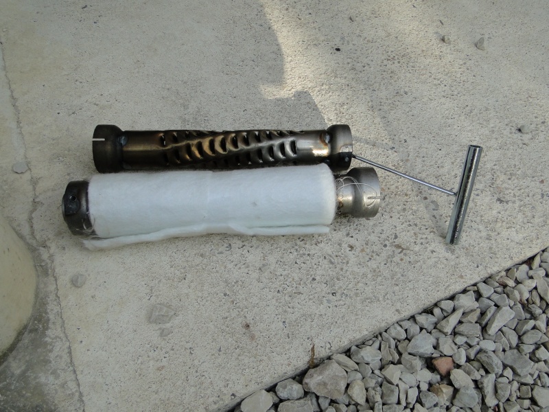

Je les ai sorti, j'ai enveloppé l'extérieur avec de la laine céramique très serrée au scotch de bureau pour pouvoir les remettre en place. Au 1er démarrage très peu de changement... Mais dès que le scotch a cramé et que la laine s'est detassée après une vingtaine de bornes, le son est devenu plus feutré, encore très fort mais ça claque beaucoup moins. Et ma femme sent bien la différence, moins de vibrations dans la maison quand je démarre au sous sol...
Je ne te dis pas que c'est la meilleure solution mais c'est celle que j'ai adopté et le résultat me convient. Et elle a l'avantage de ne pas restreindre le flux des gaz Okay

si je vire tout le merdier a boule, oui je pense, de plus il y a d'origine de la laine ceramique (en gris clair sur la 1ere photo).
dans mon idée rapport a ce que j'ai deja eu sur du japy, le db killer n'a pas de laine de lui mais bien une pastille qui oblige le contournerment des gazs
@ oliv, merci pour les tofs mais c'est vrai que ça file tout droit ton affaire, pas sur que ça assourdisse beaucoup et surtout que tu recupere un peu de pression pour retrouver du couple et de la souplesse à bas regime
Comme Stéphanouze, j'ai du couple en bas et de très bonne reprises y compris en 5ème avec mes pots libres, j'ai juste remplacé mon filtre à air sans marque (trop libre, mélange un peu pauvre) par un vrai K&N et ensuite un peu affiné ma carto Okay
