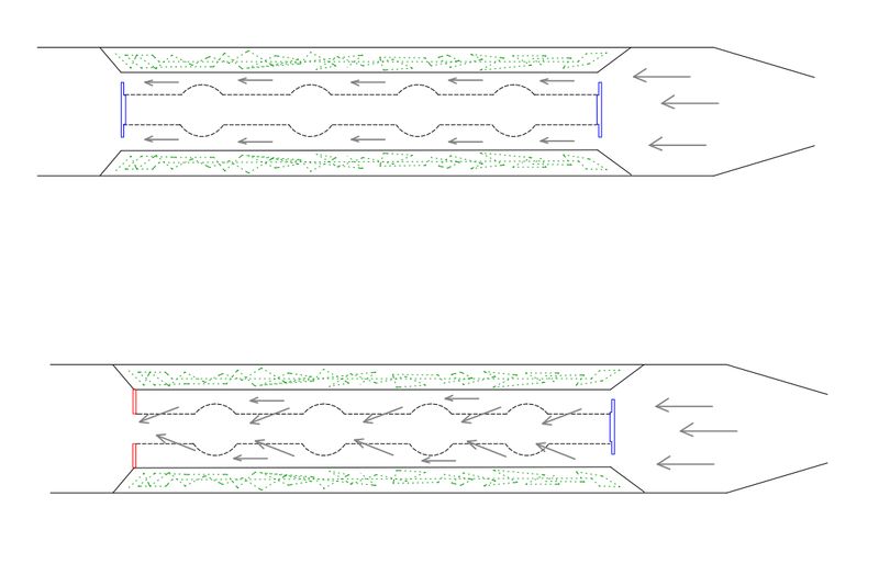

bon pour ceux que ça interesse, voici shematiquement mon projet :
en haut : le "silencer" vendu par KW que j'ai installé. 2 rondelles maintenues par une longue vis, voila, les gazs filent tout droit, ça doit se balader surement dans les boules en grille un peu, le tout est environné de laine ceramique
en bas, je change la rondelle de sortie pour obliger les gazs a traverser la grille (que l'on voit en page 1 de ce sujet passionnant)
j'obstrue rien je pense, je contrarie un peu le flux et on verra bien comme dit l'autre
Vous en pensez quoi les specialistes ? Cool

alainb
Inscrit le: 21 Juil 2015
Messages: 571
Localisation: Agen
Message Db killer sur silencieux ? (adaptation/home made) Répondre en citant
hmmm , le trou central doit faire 1 cm de diametre de mémoire , c'est pas beaucoup
(je suis pas spécialiste Smile )
Mar 11 Oct - 19:27 (2016)
c'est un schéma, j'envisage de relever la surface annulaire actuellement offerte aux gazs avec la rondelle KW et de la repercuter de maniere plus centrale ave la rondelle "Tomfuel", quitte a ce que ça chevauche un peu la grille Wink

alainb
Messages: 571
Localisation: Agen
autrement tu mets 2 rondelles qui bouchent completement , tu fait X trous dedans pour que ca passe quand meme , et pour le coté feutré , tu mets un peu de laine de verre entre les deux

Tomfuel
Inscrit le: 29 Avr 2016
Messages: 909
Localisation: oise
ça me semble un peu radical Alain !
sinon ppg, je ne pense pas que tu trouves ton bonheur ici, c'est un pot particulier que le KW avec sa grille interne, il y a un sujet ou Ed a installer des dbkiller dans un pot stock kekepart
bon la surface offerte au flux avec les rondelles silencer est de 0.079dm².
même en chevauchant la grille, la surface sera forcement reduite.
d'autre part, sans les rondelles, la surface de sortie etait de 0.159dm² .... et ça ne gêne pas KW de vendre ses rondelles sans aucune forme d'avertissement ou de precaution Mr. Green
yeah !

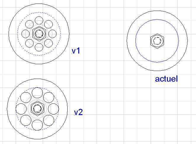

petit retour sur mon experimentation d'aujourdhui : Ze Rondelle
vous voyez la V2 sur le shéma du haut ? ben ça donnait a peu pres ça, sauf que ...
sans perceuse à colonne ni etau digne de ce nom, j'ai du improviser tout à la bonne franquette. j'ai fait 4 tours de 8 en croix et 4 trous de 6.4 en alternance, because, je me suis dit qu'au serrage, il n'y aurait pas assez de came pour offrir une resistance à l'ecrou et que ça risquait de se tordre au serrage.
- prise de mesure au sonometre android à 1 metre de la machine : 83db, voila, j'ai une reference avec les silencers KW
- demontage des silencieux donc avec tous les desserrages que ça implique, demontage du silencer KW
- mise en place de la rondelle ajourée
- prise de mesure au sonometre : 78-80db
effets relevés :
- le son est plus aigu, plus clinquant, ça me plait pas du tout sur le coup
> je tourne la poignée de gaz pour donner des tours et voir ce que ça donne
PaOUfFF !! oh P*TAIN, au 3eme coup de gaz, une de ces detonations avec nuage bleutée dans les environs du cyl avant.
- j'arrête tout, je rentre la becane dans le garage et je redemonte tout le bordel
bon j'avais rien serré au couple, c'etait juste pour voir ce que ça donnait, c'est peut être pas les fucking rondelles qui sont en cause mais de toute façon, le son ne me plaisait pas , il etait plus agressif dans les mediums ; pas de regret, j'ai essayé ...
