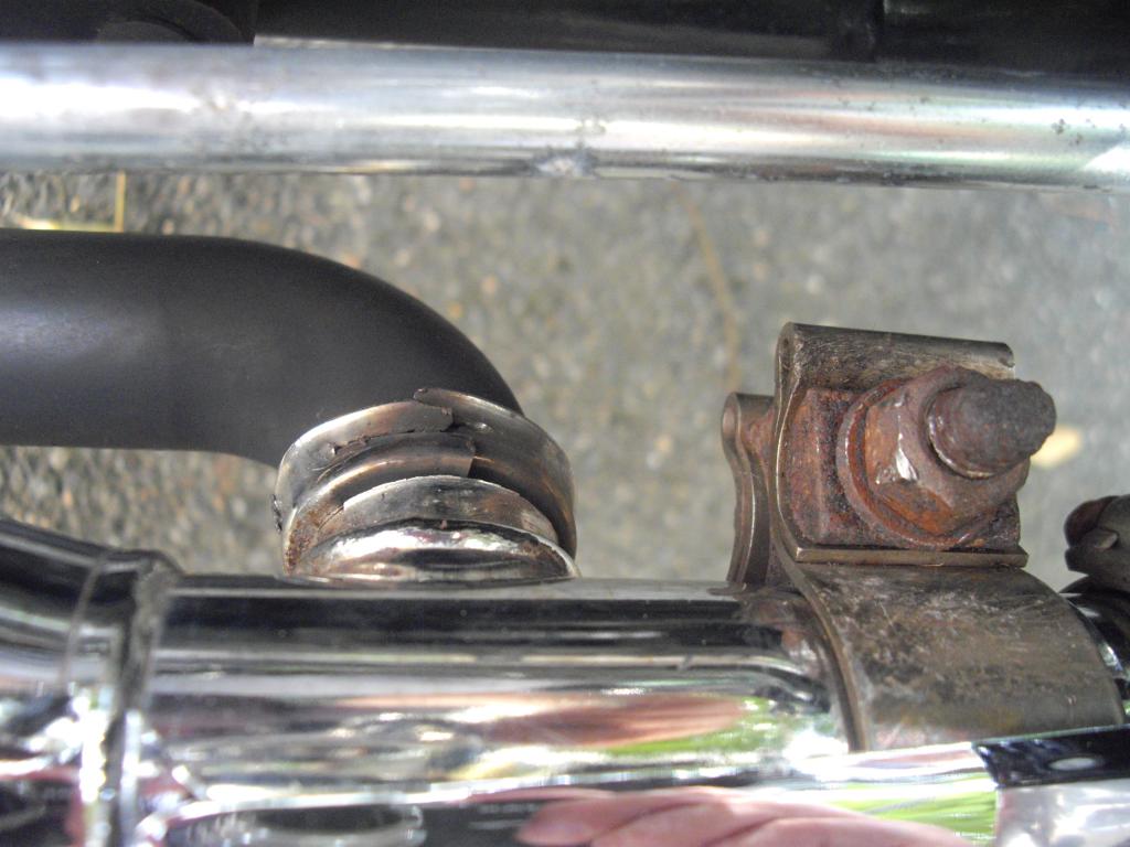

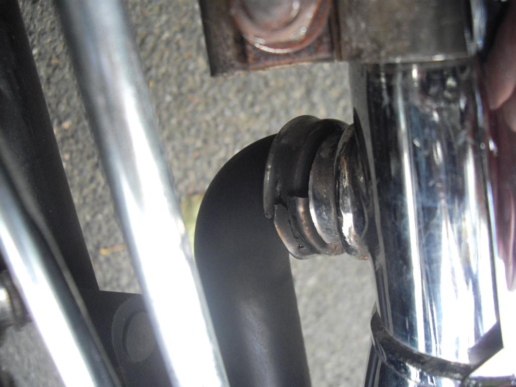

Entendant un bruit d'échappement de plus en plus bruyant j'ai pris le temps de regarder de plus près mes lignes d'échappement.
Et là j'ai découvert que les deux vis de fixation du silencieux avant s'étaient faites la malle ! Shocked
J'ai pris une vis du pot arrière pour fixer l'avant en attendant et je vais chercher deux vis chez le concessionnaire cet après midi.

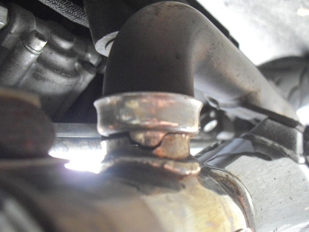

Le problème c'est que le silencieux en a profité lâchement pour essayer de sauver lui aussi (ne faites jamais confiance à ces bêtes là pour vous être fidèle Evil or Very Mad ). Dans sa tentative de fuite il a forcé sur la collerette de jointure avec le tube d'équilibrage qui n'a pas tenu la pression et s'est fendue (photos ci-dessous) provoquant une fuite d'air.
Et c'est là où j'ai besoin de vos avis.

tu peux aussi virer la partie pourrie , te faire une piece avec un morceau de tube inox , et le souder sur le pot
c'est ce que moi je ferais Okay

soluce vite fait : tu mets un collier serflex pour maintenir le tout et (au choix) :
1- tu brases si tu as de quoi braser (flambard et baguette a braser)
2- tu soudes à l'arc tout le merdier
3- tu soudes au tig tout le merdier
tu meules proprement le tout à la disqueuse ou dremel et c'est reparti pour un tour
yeah !
Sam 8 Oct - 18:47 (2016)
Messages: 10 910
Message Fuite d'air Répondre en citant
plutôt au tig car c'est fin . environ 1mm d'épais à peine

Je pense voir où c'est (souvenirs de mon ancien sportster). Tu peux tenter le collier inox (genre ceux qui serrent les tuyaux d'arrosage). Ca serrera suffisamment la pièce félée et t'auras toujours le temps de voir venir.
Pis y'a un joint au fond du puit pour le raccord avec le tube d'équilibrage (un genre de joint amiante)

soudure a froid special metal, c'est un melange de deux substance et ca durcit comme du metal, je m'en suis deja servi c'est assez efficace.

Merci pour vos réponses. Okay
Bon j'ai remis les photos désolé pour ceux qui ont eu du mal à voir. Mr. Green
A mon très grand regret je ne sais pas souder (mais je rêve d'apprendre) donc la solution de souder moi même c'est mort (je ne sais même pas ce que c'est que le TIG ^^)
Le collier me semble une excellente idée mais j'ai peur qu'il ne solutionne pas tout le problème car j'ai une fissure presque à la base qui fait le tour.
Peut être qu'en faisant la base à la soudure à froid (j'avais peur que ça ne tienne pas la chaleur) et en tenant le tout avec un collier ca me laissera le temps de faire le point de mes finances en début d'année.

google est ton ami pour le Tig Okay
apres , vu le prix des pots , ça sera super rentable de faire faire le taf chez le serrurier du coin
il a un Tig ... Okay
bon le collier c'est bien mais ça ne résoudra pas le souci dans le temps

Mon pot etait cassé, je l'ai ressouder au mig Okay
Loud pipes save lives
Dim 9 Oct - 14:04 (2016)
Messages: 10 910
Tig ou Mig Okay
enfin l'outil qui va bien pour les faibles épaisseurs Okay
