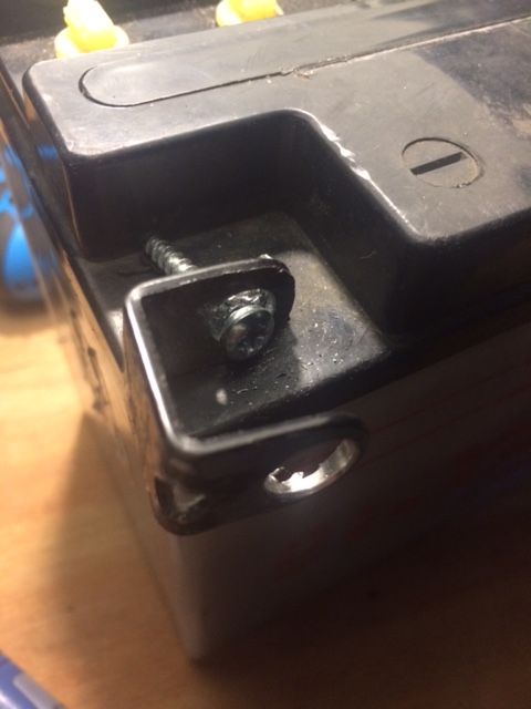

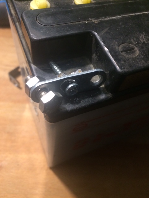

pour l'instant avec ce que j'ai sous la main je me dit qu'avec 2 petits trous de diametre 2 je pourrais y fixer 2 petites tiges filetés de manière a faire tenir une patte sur laquelle viendrait se fixer mon cable d'origine.

c'est du plomb, en le limant pour le rendre rond, puis mettre un petit collier métallique comme sur les échappements et mettre les embouts des cables sur la vis si elle se démonte, en provisoire le temps d'aller voir Maria Sharapova.

bon ben j'ai 2 options de montage, je verrais ce matin laquelle est plus facilement branchable sur place.
normalement je reçois ma batterie demain ou après demain. faudra que çà tienne jusque là.
j'etais a 2 doigts de combler et renforcer au fer a souder et plomb/étain mais vu que le point de fusion est bas je me suis dit qu'il y avait un risque .
Lun 10 Oct - 08:32 (2016) Visiter le site web du posteur

Pour ton système, essaie de réduire au maximum le jeu afin de ne pas recréer une autre étincelle.
J'avais pensé aussi à fondre du plomb sur la cosse mais je pense que le plastique de l'enveloppe n'aurait pas trop aimé.

moi je serais pas trop pour un bricolage sur la batterie.
mélanger plusieurs éléments pour fixer une patoche et ensuite fixer le cable... ça fait beaucoup de monde au meme endroit.
Et prendre le risque que ça ne marche pas et que tu te retrouve une fois de plus coincé chez une russe... bon ok y a pire...

bon ben pour resumer j'ai utiliser la version 2 de mon bricolage >>
ça fonctionne, çà m'a permis de ne pas pousser ou d'attendre 2 J que ma nouvelle batterie arrive.
"ça fait la rue Michel" comme ont dit, et çà tiendra pour les 2J a venir d'utilisations quotidiennes.
Tant que çà tient 2J et que je ne me retrouve pas en carafe c'est tout bon.
Donc voila je confirme : "on peut bidouiller une sommaire réparation de batterie pour une couille de cosse"
... Mais bon pour du long terme je n'envisage même pas Rolling Eyes
Lun 10 Oct - 13:50 (2016) Visiter le site web du posteur

ah bah dans ce cas Okay
c'est vrai que que pour la bidouille vis à bois et petite placouille casto avec boulon ecrou... c'est pas mal Mort de Rire
