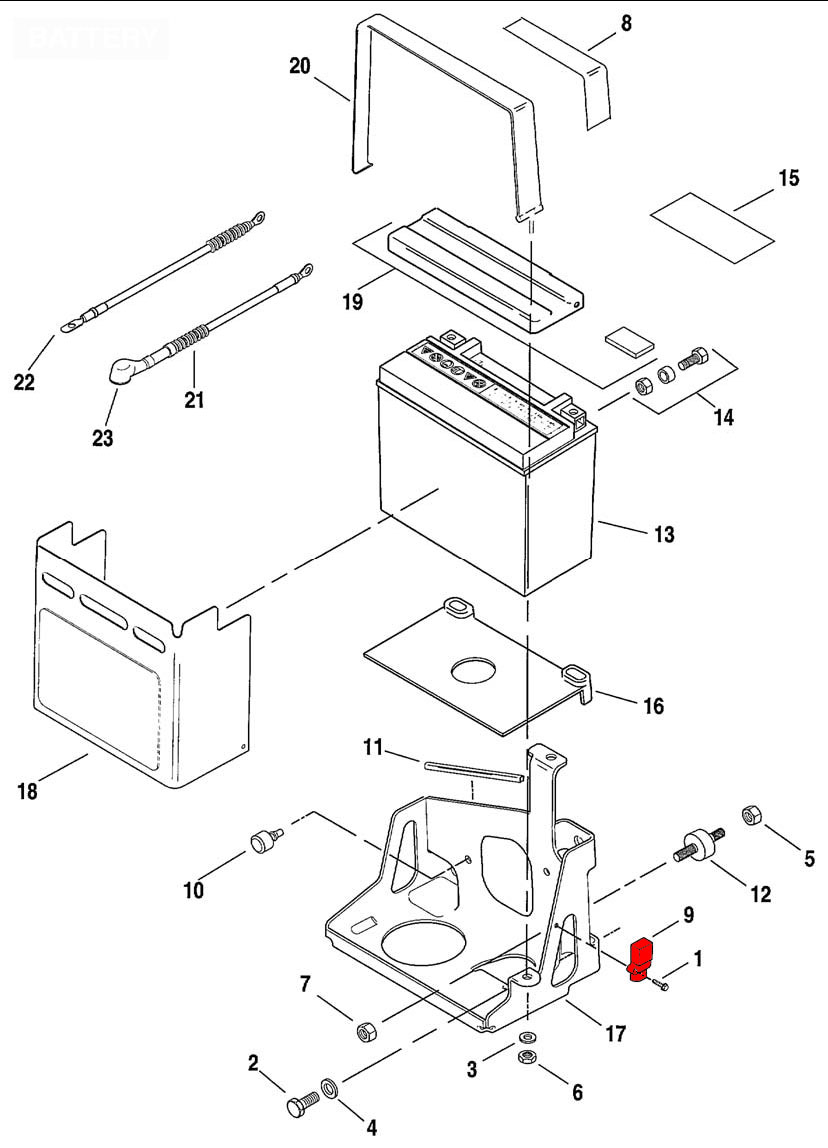

Salut jai un 883 de 1999 et jai transformer en rigide du coup faisceau simplifier et je vien de finir le projet et la la surprise plus d'étincelles au bougies
donc plus d'allumage le capteur chute et ponter et pour le reste a par phare et stop arriere tout supprimer a+

Salut samurai 21 le capteur de chute cest le çapteur sur côté batterie quand tu le secoue il fait du bruit je crois que c'est un çapteur posision
j'ai tester la bobine et je crois qu'elle et pas alimenter 12 v je regarderez cette après midi a+

Problème résolu il y avait 2 pannes la 1 er jai suprimer çapteur de chute donc mauvais pont et la segonde bobine pa alimenter et pour çe soir basta

J'arrive apres la bataille. C'est le bank angle sensor. Si tu le vires il faut schinter les fils vert/jaune et gris pour fermer le circuit.
