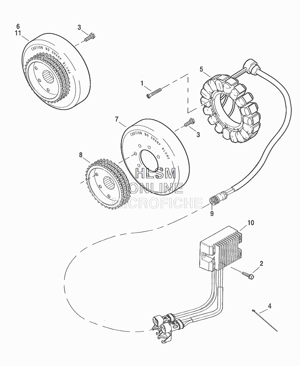

Pour tester le circuit complet d'alternateur c'est simple. Tu charges ta batterie et puis moto tournante (meme si pas longtemps) tu prends le voltage sur position courant continu. Si le regulateur fais son office tu devrais tourner a 14-15 volts aux cosses de la batterie.
Si c'est pas bon, tu passes en mode alternatif et tu branches ton voltmetre en sortie du rotor. Tu debranches et tu prends la tension sur un des connecteurs qui va en entrée du regulateur (peu importe lequel) et le moins de ton voltmetre sur le chassis. En fonction du régime tu devrais avoir 20-40 volts (alternatif). Si c'est le cas ton couple rotor-stator va bien et c'est ton regulateur qui est a changer.
Si t'as 0 en sortie du stator (courant alternatif) c'est la que ca peche. Mais franchement ca m'étonnerai. Pour etre sur que ton stator est bon tu passes en ohm et tu devrais lire 0.5 - 0.6 entre les phases (en te branchant sur les deux fils du connecteur qui sortent du stator)

Perso je mesurerai l'alternateur entre les 2 bornes de sortie et pas par rapport au chassis, c'est une tension flottante, à moins qu'un des 2 contacts soit relié à la masse, et la mesure pourrait être faussée. Vaut mieux être sûr avant de démonter un alternateur pour rien.

Voyant batterie allumé !
Contrôle de l'alternateur moteur tournant, il délivre bien une tension alternative entre 20V et 60V voir plus.
Avec aucune continuité à la masse.
Par contre le régulateur toujours moteur tournant délivre une tension de 0,20V ===> verdict régulateur HS.

Je viens de tester le nouveau régulateur installé hier par HD, moteur tournant on est à 0,20V en sortie... => HS
Et j'ai testé l'alternateur il délivre jusqu'a 150V... voir plus...
C'est lui qui grille mes régulateurs ???
