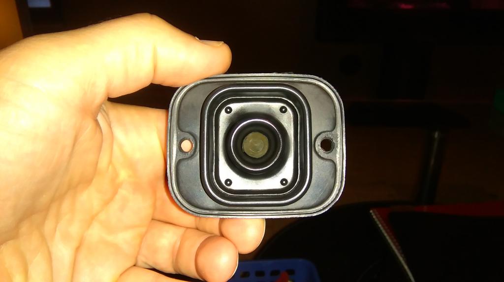

Sinon, en déposant le guidon l'autre jour, du LF a fuit du maître cylindre, je ne sais pas si c'est normal ou si je dois changer le joint.

Pour celui du couvercle de liquide frein, s'il fuit, faut le remplacer. => en cons (je sais pas dire si ca existe en after market)

pour ta fuite de liquide de frein , ce n'est pas bien normal : à moins que tu aies laissé le bocal dans une mauvaise position pendant plusieurs heures
si le joint est abîmer il faudra le changer
nb : quand on serre les 2 vis du couvercle , il ne faut pas écraser le joint , sinon ça fuie
Merci pour l'huile, la fuite est apparue rapidement pourtant le joint a l'air bon, peut-être trop serré...
