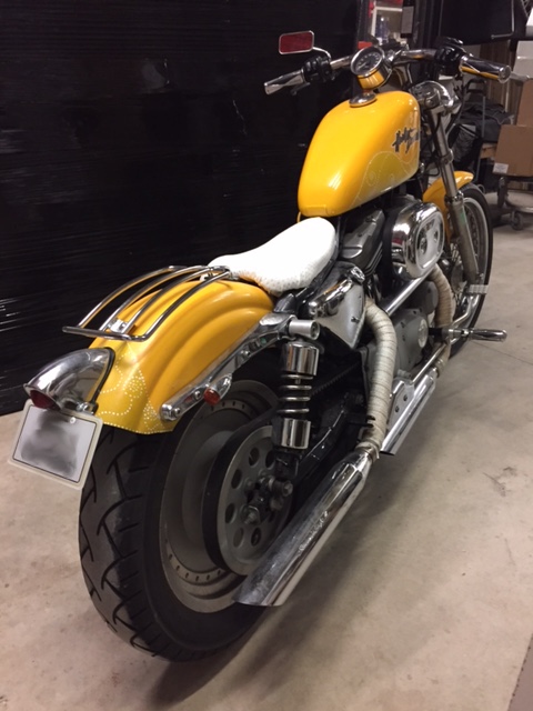

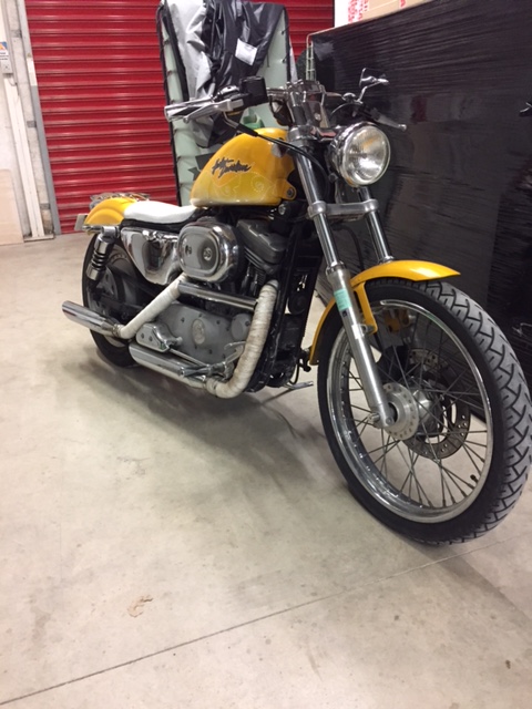

J'ai fais l’acquisition d'un sportster 883 de 2000, il y a peu de temps. Voici les photos de la base de travail.
On commence sur cette base d'Harley... Okay

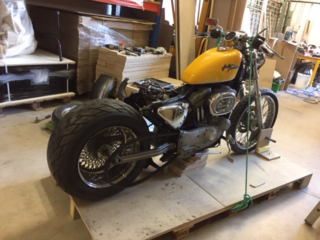

J'ai commencé le travail pour pouvoir adapter un pneu arrière de 230 sur ma bécane.
J'ai fait l'achat sur leboncoin d'un bras oscillant + roue en 230.
1 ère étape : On démonte les éléments qui peuvent gêner.
2 ème étape : On monte le bras oscillant capable d’accueillir cette grosse roue de 230.
3 ème étape : On découpe les sabres qui gênent pour rentrer le pneu.
Voilà 2 ou trois photos pour illustrer :
Maintenant, j'ai besoin d'un peu d'aide....
Si quelqu'un a déjà réaliser l'opération de monter un pneu de 230 ou 240 sur une sportster...Je suis preneur des avis et conseils.
Dans l'attente de vous lire.
SPORTYDARK Wink

Pour ma part c'est la première fois que je vois.
Mais comme j'ai mit sur ton autre post sa m intéresse, rarement vu cette opération.

v'la le deport de PSB qu'ilva falloir mettre Mr. Green

Ce gros cul Shocked
Mais curieux aussi de voir le résultat Okay

C'est clair qu'il y a du déport de Pignon de sortie de boite à prévoir Shocked
Mais je suis curieux de voir le résultat

a une époque un type m'avait dit que pour se faciliter la vie avec des gros pneus , c'était plus simple si tu passais en pignon/chaine plutôt que de rester en courroie , après j'en sais pas plus

Chapeau de te lancer là dedans !
Parce C est pas rien , jusqu a 200 Ca se fait relativement bien , la , Ya du Taff !!

bonne chance pour la suite, mais effectivement va falloir penser à déporter le pignon de sortie de boite

Cherche sur le forum il y avait Ben63 et Chacha qui étaient spécialiste dans cette transformation
