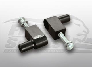

Sinon, 2 options:
Déloc Free Spirit :
C'est que j'avais monté avant de changer de riser et de guidon sur mon CA, c'est nickel.
Ou alors, un guidon plus large.
Je suis passé sur un dragbar 32" sur riser RSD de 1.5", et pas de souci, plus besoin de pièces Free Spirit!! Mr. Green

Comme mit par hayron plus haut.
J'ai effectivement mit un bidon de 17L sur mon 48 Mais en contre partie j'ai changé le guidon pour un beach bar, après d'autre font l'affaire suivant le style que tu aime bien.
Si tu veut garder le guidon d'origine il te faudra des rallonge sinon tu sera obligé de les avoir en haut.
