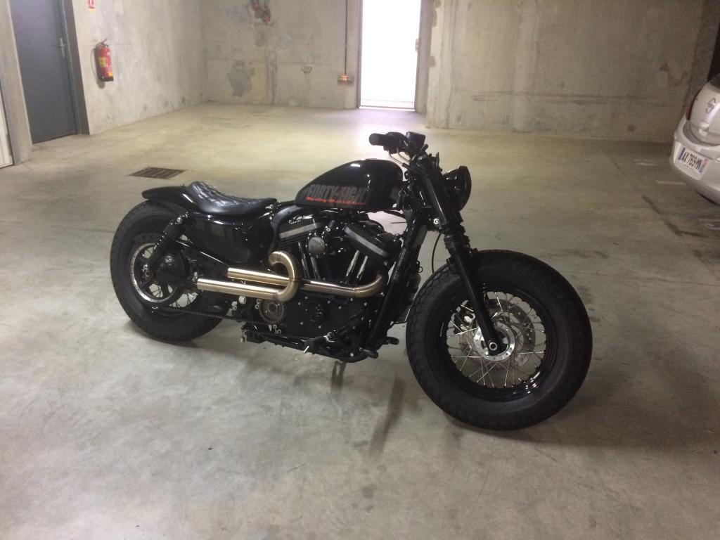

je viens de monter des chicanes krome werks sur mon echappement maison, equivalent a des drag pipe, j'aimerai donc avoir des renseignements sur ces chicanes pour savoir si il y en a qui ont reussi a monter de la laine de roche sur ces chicanes sans qu'elle ne se barre, car elles ont une forme bien spécial et la actuellement sans laine, sa gueule encore beaucoup.

c'est un truc comme ça que tu as ?
le truc de gauche ?
Ven 28 Oct - 18:31 (2016)

oui voila j'ai les chicanes comme celle qui sont en haut a droite et justement je viens de voir les reducteur de son qui se trouve en bas a droite mais je suis pas certain que soit terrible pour le moteur, en gros c'est une tige fileté qui passe au milieu des chicanes sur toute la longeur avec deux coupelles de chaque coté

j'ai eu des pots krome Werks avec cette chicane , et le reducteur attenue vraiment bien le bruit .
ça attenue un poil le son a bas régime par contre c'est tres efficace au dessus

sur la vitesse de pointe je saurais pas dire , par contre tu récupère du couple avec le réducteur et le moteur monte quand même bien dans les tours , au pire tu peut rogner un peu sur sur les rondelles si tu trouve que ça freine trop ,
mais un truc est sur, c'est que tu gagne énormément en confort d'oreilles , surtout si tes pots ont un fort diamètre , les miens faisaient 3" de diamètre et c’était tout simplement impossible de rouler avec

sauf que le profil de la rondelle centre bien le machin
moi aussi j'ai des KW en 3" et j'ai monté ces "silencer", la difference de son et le niveau de Db sont flagrants mais ça reste un son grave HD, ça devient pas un son etouffé stock.
et ça n'etouffe pas du tout le moteur, ce n'est pas une chicane a deviation
par contre : bien bien serrer l'ecrou sur la tige fileté, sinon t'es mûr pour demonter et reserrer un coup une fois que tout aura bien chauffé
