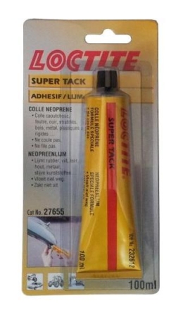

Salut ,
le meilleur pour du caoutchouc , c'est la colle neoprene !
faut bien degraisser avant et pour l'accroche , tu passes un coup de papier de verre a la jointure Wink l'avantage de la colle neoprene c'est que ça reste souple aprés collage
si c'est etanche , normalement tu devrait pas avoir d'infiltration d'eau ou pour etre plus sur tu perces a l'arriere de petits trous a la base Wink
(aprés j'ai jamais essayé de coller des soufflets Embarassed )
et pour moi ,le plus fiable , meme si ça fait du taf pour tomber les tubes de fourche ça reste la solution des soufflets non ouverts Wink
eagle A+

Merci dans ce cas je vais rééssayer le premier coup ça n'a rien collé ....
je vais essayer de mieux dégraisser ....
