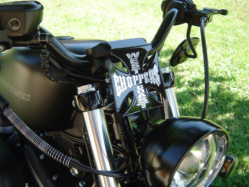

dutch a écrit:
salut sur mon 883r je veux mettre un cornet noir mais j en trouve pas est il possible de prendre un chromé de le poncé et de le repeindre aprés?
oui possible de peindre sur le chrome Okay
mais il te faudra bien le poncer au 240 bien partout
et passer un primaire d'accrochage,puis un petit coup d'appret en bombe (noir)
puis reponcage au 800 et bombe black mât
j'ai fais ça sur mon cerclage de phare chromé et nickel
aller au boulot Okay
Mar 30 Aoû - 21:27 (2011)

Message cornet Répondre en citant
je cache pas que moi je l'ai fait au pétard Mr. Green
et oui j'ai passé un coup de vernis mât
mais a la bombe tu peux obtenir un résultat trés satisfaisant (centre auto ou fournisseurs peinture auto)
Mer 31 Aoû - 17:43 (2011)
shazz
Inscrit le: 11 Juil 2011
Messages: 1 856
superbe ton phare philoux
