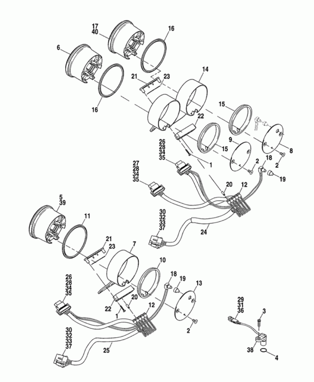

Tu ne peux pas retourner le compteur sur son support.
Il y a un détrompeur qui rend impossible le renversement, ou alors faut limer ou couper les détrompeurs...
On le voit très bien sur l'éclaté du schéma Okay
