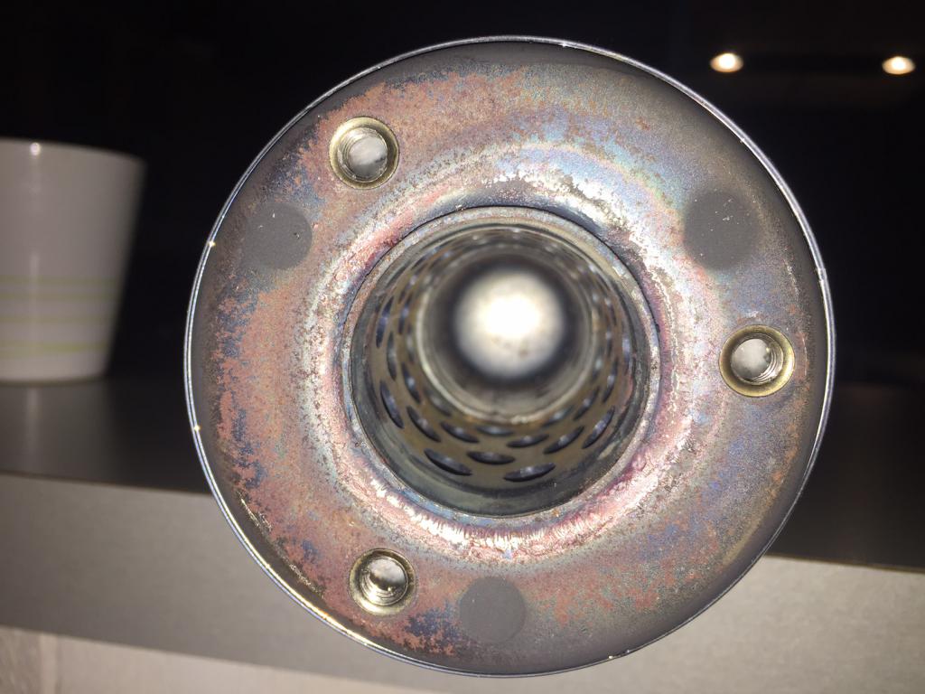

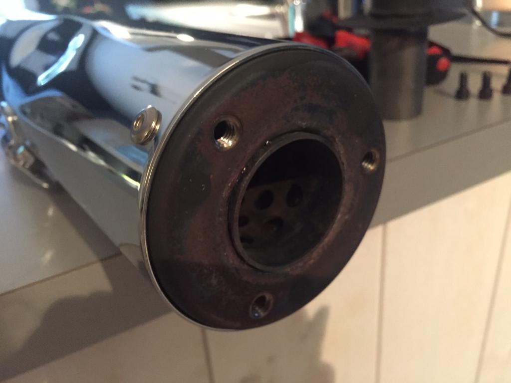

en fait, s'ils n'ont pas changé les SE, tu as 3 vis allen de sécurité qui maintiennent les embouts tu dois les retirer avec la clef qui va bien, puis tu retires l'embout, tu retires la chicane et tu remets les embouts comme tu veux (vers le bas / côté / haut) ne lésine pas sur le WD40 pour virer la chicane.
L'outil étant chaud à trouver (clef allen de sécurité en pouces) demande à ton conss de le faire vite fait avec la sienne.
sinon question bruit c'est correct mais ça reste catalysé. L'avantage c'est que les MIB ne te feront jamais chier... Okay

LE problème est que la chicane est maintenue par des rivets Inox...
Et je me vois mal tout faire sauter sur des pots neufs!!
Pourquoi faire simple?? Noeuds au cerveau
