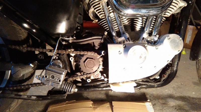

Bonjour,
j'ai une fuite d'huile, j'ai fait de la place et la première fois j'ai changé un collier de la pompe à huile mais ça fuit toujours.
Les durites du réservoir d'huile ne semblent pas grasses.
Ca ne semble pas venir de la sortie de boite.
Est-ce qu'on peut resserrer ou changer un joint de la pompe à huile ?
Est-ce que je peux déposer de carter avant sans vidanger le moteur ?
Est-ce mauvais de faire tourner la moto sur place sans les pots ?
Merci,
https://youtu.be/RnFthSGVNmk

Clovis 1er a écrit:
Est-ce qu'on peut resserrer ou changer un joint de la pompe à huile ? les joints se changent
Est-ce que je peux déposer de carter avant sans vidanger le moteur ? tu peux sans vidanger , mais si tu dois déposer la pompe , il vaudrait mieux vidanger
Est-ce mauvais de faire tourner la moto sur place sans les pots ? c'est juste mauvais pour tes tympans

t'as cherché "distribution" dans le moteur de recherche ?
il y a ça ==> http://www.forumsportster.com/t12948-oldshoolisation-distribution.htm?q=old

samourai21 a écrit:
Merci pour ta réponse, si ça vient du joint de pompe à huile, je peux desserrer juste l'entrée de pompe, pas besoin de la déposer complètement ?
Sinon, j'ai bien fait de ne pas déposer le carter, je vois ce qu'il y a derrière maintenant, une distribution par pignon, il n'y a donc pas d'entretien dessus ?
Quant à l'allumage, il n'est pas électronique sur un 2003 ? Il faut le régler ?
Merci,
Dim 13 Nov - 20:56 (2016)
Messages: 10 901
Message Recherche fuite d'huile Répondre en citant
pour la pompe , essayes deja de resserrer un chouillat
si ça fuie toujours , tu devras désaccoupler les durites pour déposer la pompe , sinon tu vas galèrer pour changer le joint
sur un. 2003 , c'est un allumage élec , comme sur le tuto
Dim 13 Nov - 22:14 (2016)

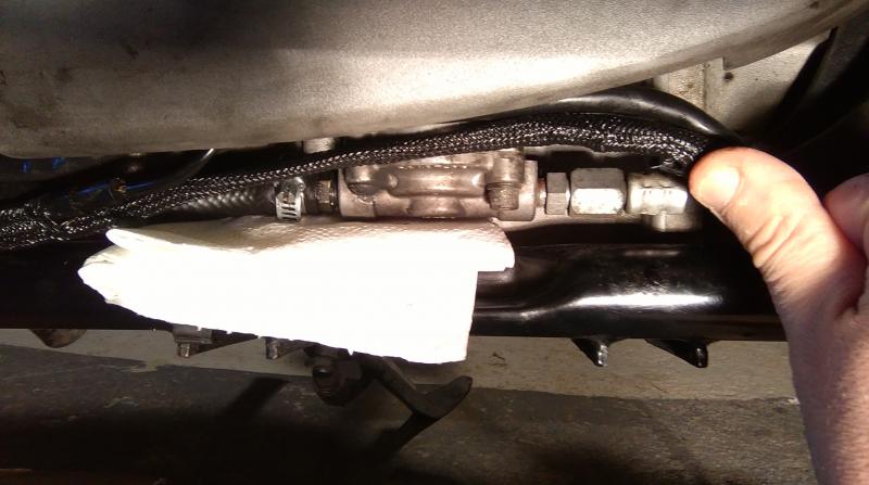

Je peux serrer l'écrou, pas le collier ?
Sinon, démontage de la pompe lors de la prochaine vidange alors...
Allumage élec...tronique ? Pas de réglage ?
Merci,
Dim 13 Nov - 22:32 (2016)
Messages: 10 901
reglage de l'avance uniquement en pivotant le module
c'est tout Okay

Sinon, j'ai trouvé cette vue éclatée de la pompe, il ne semble pas avoir de joint entre les connecteurs et le corps de la pompe...
J'essaierai de serrer un peu le connecteur puis mon collier de durite...
Lun 14 Nov - 22:04 (2016)
Messages: 10 901
là ce que tu nous montres , c'est le couvercle
c'est là dedans qu'est "brassé" l'huile
plus haut il y a le corps de pompe
il y a un joint entre les 2
Lun 14 Nov - 22:20 (2016)

Oui, je l'ai vu sur le schéma complet, mais en fait si la fuite vient de la pompe, car j'ai de l'huile sous la durite de gauche, je pense ou au serrage du collier de la durite, la durite elle-même ou la liaison connecteur/pompe 5.
Ca ne semble pas venir de plus haut.
Lun 14 Nov - 22:25 (2016)
Messages: 10 901
c'est possible
Lun 14 Nov - 22:31 (2016)
Messages: 10 901
peut être la jonction entre la piece 5 et ce fameux couvercle
Lun 14 Nov - 22:33 (2016)

Et oui, pour le moment j'ai mis un sopalin sous la pompe, je verrai samedi si je confirme ou non la localisation déjà.
Lun 14 Nov - 22:34 (2016)
Clovis 1er
Inscrit le: 07 Sep 2016
Messages: 123
Localisation: Loiret (45)
Oui, mais si c'est ça...il n'y a pas de joint, il ne me reste plus qu'à serrer, serrer, serrer... Mr. Green sans faire de bêtise ou changer la pompe après...
Lun 14 Nov - 22:35 (2016)
Messages: 10 901
essayes plutôt ça Okay
