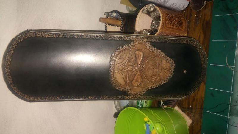

je suis en train de finir celui ci, si ca te tente Wink
Dim 11 Déc - 18:38 (2016) Visiter le site web du posteur

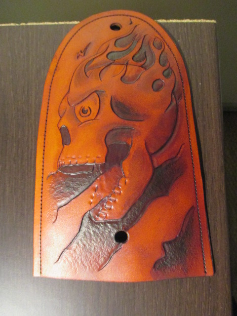

Rooo l'est beau Okay
Moi aussi je suis en train d'en faire un, plus qu'a finir la teinture et coudre une doublure Mr. Green

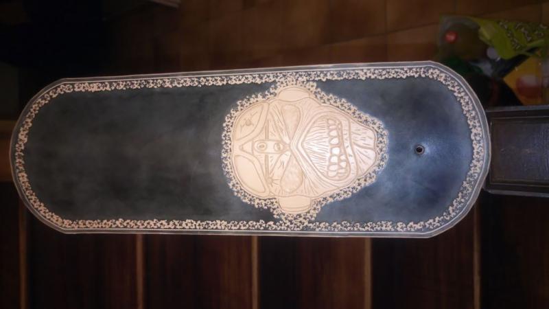

Le mien en est a cette etape.
Je vais mettre une doublure en jean et faire une joli couture.
Mar 13 Déc - 10:55 (2016)
