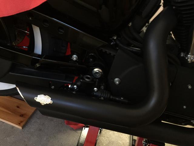

Bonsoir à tous !
bon coté gauche pas de problèmes c'est fait mais coté droit il me semble que le support de cale pied vient en remplacement du support du frein arrière... et là je me demande si il ne faudrait pas carrément enlever le pot et son support ?
qu'en pensez vous au vu de la photo ci dessous ?
j'ai cherché (et pas trouvé) un tuto ou un topic à ce sujet, si j'ai loupé qqchose, dirigez moi !
merci pour tout conseil car j’hésite à me lancer dans ce démontage, la torx du frein me semble déjà serrée avec du frein filet pour commencer et je n'ai pas de place à 90°, il faut l'attaquer de face pour ne pas la foirer ...

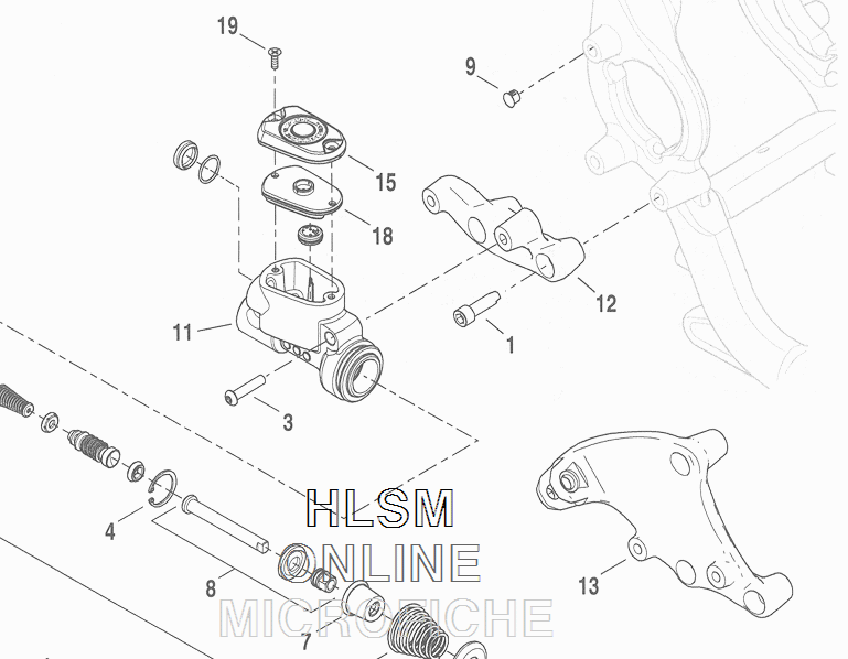

Pas d'autre choix que de tonbler le silencieux Arriere
Ensuite demonter le MC arriere pour monter le support de repose pieds (les 3 gros trou lamés) et ensuite refixer le MC sur le support (2 trous epaulés)
Et tu ranges le support de MC actuel dans un coin
En gros tu remplaces la piece 12 par la piece 13

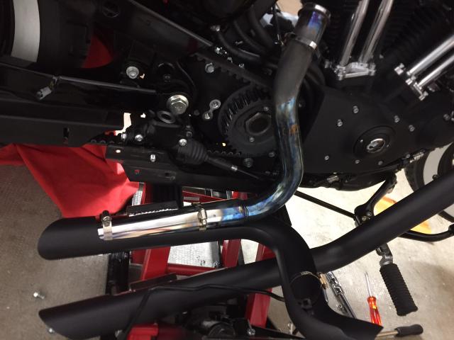

En fin de compte, pour monter ce cale pied à droite, il faut pour pouvoir dévisser la deuxième vis du maitre cylindre :
pour cela démonter la plaque support des pots donc démonter les deux pots de leur support et des cylindres, puis démonter le cache courroie sortie de boite (car une vis du support est derrière), pour démonter ce cache il faut enlever la commande avancée frein car la tringlerie empêche de sortir le cache...puis il suffit de tout remonter dans le sens inverse Okay et oualah ...
il n'y a pas assez de recul pour enlever cette vis même si elle avait une tete hexa, en plus il y a un lamage pour tete cylindrique Neutral ce probleme vient du support des shortshots VH qui empeche de sortir la vis arriere du MC
merci à tous Okay

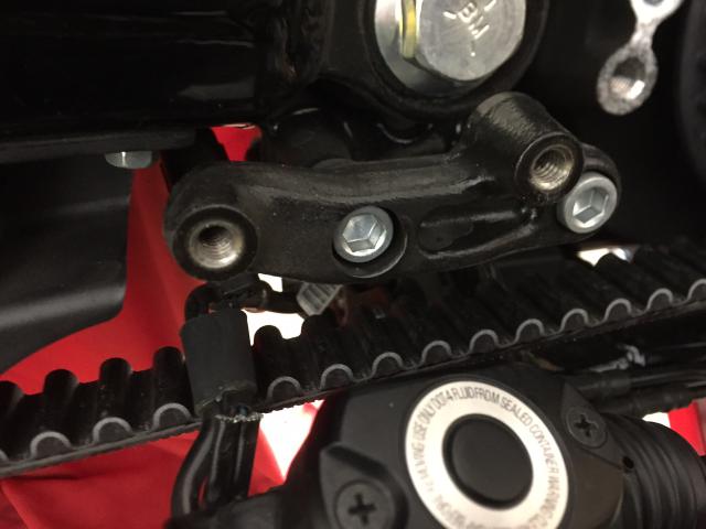

le support du MC qui sera remplacé par le cale pied :
une fois que tout est démonté, la deuxième vis du MC est enfin accessible ...

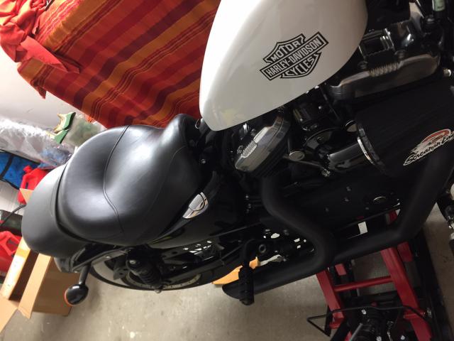

Message avec la selle, c'est mieux Répondre en citant
Et voila le travail est fini, spécial dédicace à Cyril66 qui voit sa selle repartir vers de nouvelles aventures Okay
