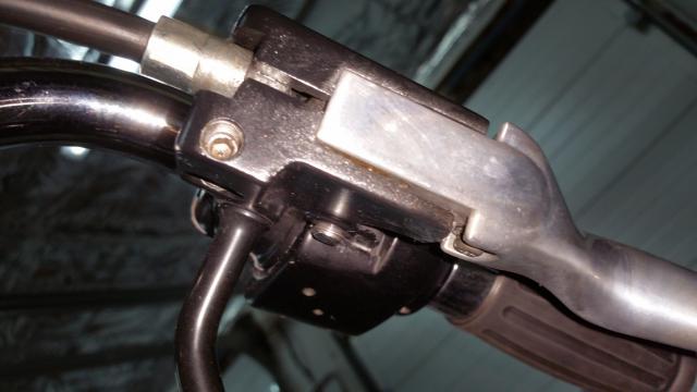

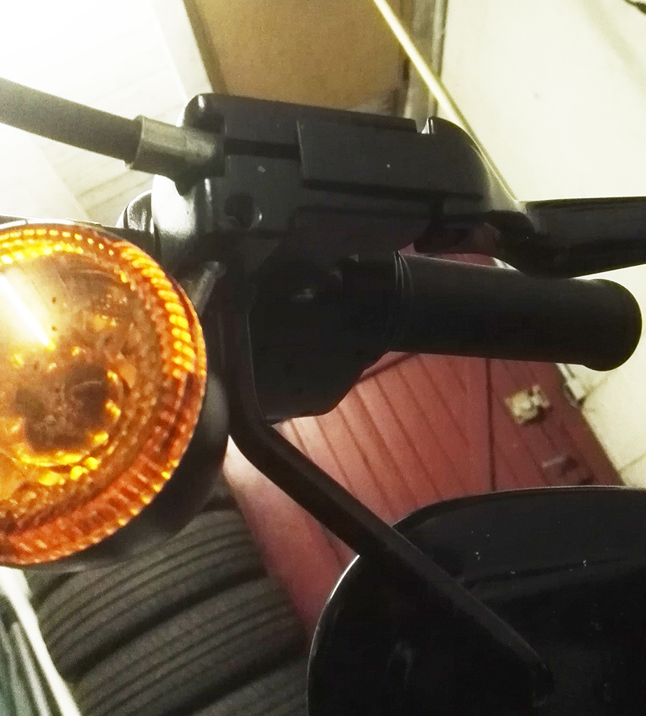

salut tous ,
est ce que les cocottes des millésimes 2000 sont les mêmes en 2012
c'est pour monter des clignots comme ceux là
ici monté sur un softail 2002 mais seront montés sur 1 nighstrer de 2012 ?
merci de vos réponses

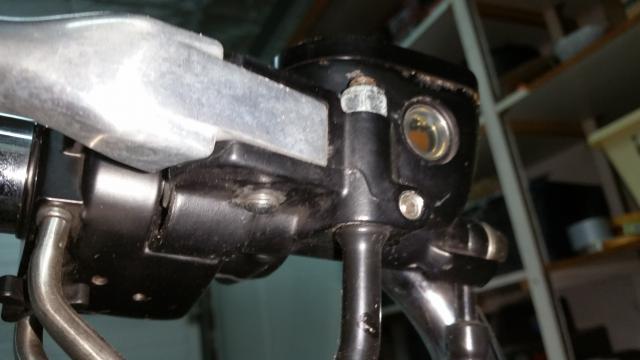

Petites photos des miennes (2007) qui a ma connaissance doivent etre les même que les 2012
Peut être eu du changement en 2014+ avec le multipexage scratch

2007 , à voir ta tophe , c'est pas les memes que les miens
merde , j'ai de la conception à faire : on me demande des clignots à leds pour 1 nightster de 2012
le bossage des retros n'est pas sur le même plan que l'axe du levier Rolling Eyes

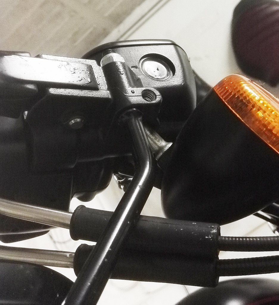

au cas où .....les cocottes du night 2012

2007 , 2012 , même bossage
merci pour vos tophes
