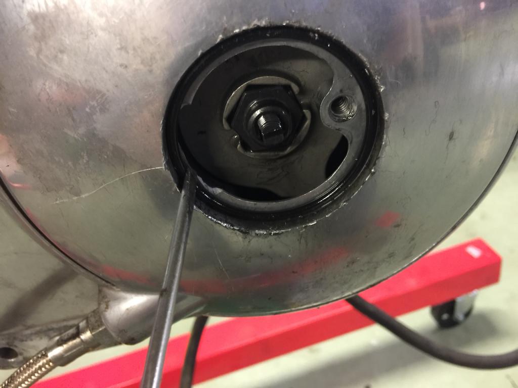

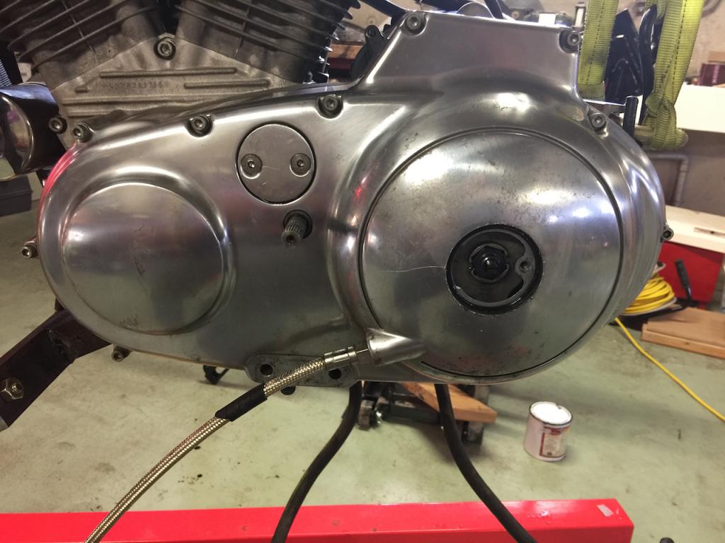

Suite au démontage de la partie trappe d'embrayage avec des visses indémontables , j'ai percé une visse car celle-ci avait la tête de foirer .
Avec un tournevis j'ai fait levier pour retirer le cache et ce qui devait arrivé arriva. la partie fileté est resté sur le cache.
Du coup il faut que je change le carter mais ou en trouvé un ,voici les photos.
Merci de votre aide , je cherche du coup en cocasse ou neuf.

Je ne sais pas ton année modèle mais je te souhaites de trouver d occasion, en neuf ça pique
http://www.jerseyh-d.com/original-harley-davidson-parts?year=9&modelcod…
Pièce 13
Sinon peut être essayer une réparation par un professionnel Okay

moi je verrais bien la chose suivante :
agrandir le diamètre de façon à retrouver de la surface pour tarauder et refaire un plan de joint
refaire une trappe à la dimension
acheter un joint torique au diamètre
Dim 25 Déc - 18:49 (2016)

Faut pas tarauder,Sam, c'est le support qui est peté ( pointe du tournevis)! Crying or Very sad Mr. Green

Si si je suis tout a fait d'accord avec Sam ! Et c'est bien moins onéreux !!
en gros pour les béotiens Sam disait (sous titres approximatifs) :
  - tu démontes le biniou
  - tu surfaces a un diamètre plus large (d' 1 cm de plus dirons nous)
  - tu te fais une nouvelle trappe de 1cm de plus de diamètre dirons nous
  - tu taraudes là ou tu veux pour tenir ta nouvelle trappe (2 ou 3 trous tiens si tu veux )
  - le bon joint
  - et voilouuuu !
Et a mon avis Sam est apte a te faire çà aux petits oignons Mr. Green

Cherche un atelier qui fait dans la soudure / rectification, j'ai fait réparer un insert d'une vis de la trappe de visite comme ça...

moi je dis te fais pas chier...., ça se trouve , comme pièce :
en voila un à 60 balles qui ressemble bien au tiens https://www.leboncoin.fr/equipement_moto/915147250.htm?ca=20_s
