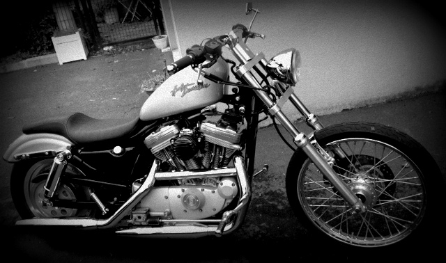

Au risque de me faire lapider, après plusieurs recherche ou j'ai rien compris, j'ai une question sans reponse:
Sur mon 883 custom de 2001 est il possible de monter des pneus une taille au dessus en largeur bien sur?
Sachant que aujourd'hui j'ai un MH 90-21 M/C 54H à l'avant (Dunlop D402 F) et à l'arrière un 130/90 B16 M/C 73H (Dunlop D401).
J'aimerai monter à l'avant un speedmaster et à l'arrière un flan blanc! Avec une taille de plus en largeur.

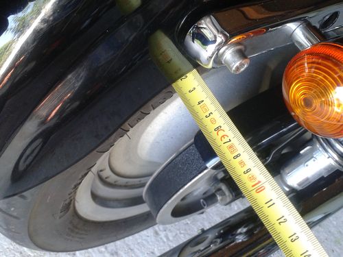

150/80 c'est les modèles aprés 2004
avant c'est 130/90 - 16 et c'est difficile de passer plus large dans le garde boue rabaissé du C53... selon les marques le flan passe déja pas loin des vis de sabres...

quand j'avais mon Metzeler 130/90-16, à droite j'avais 2cm pneu / garde boue ( un peu plus de l'autre coté car la roue est pas exactement centrée d'origine)
avec le Pirelli MT66 route j'ai 1 ou 2 mil de +.... mais tout ça pour dire que y'a pas gras de place déja avec la monte d'origine...

Le point critique n'est pas au garde boue mais au niveau de la courroie. En général ceux qui veulent mettre un pneu plus large passe en chaîne car ça prend moins de place. Sinon il faut déporté la courroie
