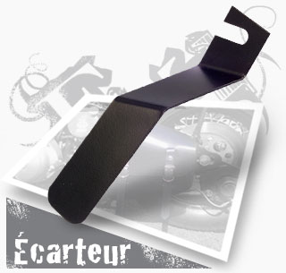

Salut à tous.
svp, est-ce que quelqu'un a monté ce système? Est-ce que je pourrais en avoir un retour?
Merci d'avance. Wink

Parce que ! sur le Dyna, le probleme est  le suivant:  Apres accroche des deux lanieres sur le sabre et de la troisieme  sur la patte du protege courroie, la peinture de  ce dernier a ete complement ripee. De plus,  l'axe de roue frotte contre le bas de la sacoche a chaque mouvement bras oscillant. Merci         i?

Bonjour Sol.
À mon avis il faut voir la rigidité du truc, et le poids des sacoches quand elles sont pleines.
Il y a un seul point de fixation, peut-être que ce n'est pas aussi fiable et rigide que s'il y en avait deux ?
Et ce genre de pièces peut se faire en DIY, et sûrement en mieux... Rolling Eyes

Salut Stephane! 😉 Merci pour ta reponse, elle me fait plaisir! Ma sacoche est petite et legere la barre est suffisemment rigide. Oui, ca doit bien sur pouvoir se fabriquer maison sans probleme.
Le probleme avec kes peintures noires c edt que ca ne supporte vraiment aucune friction!
Bonne annee! Ride safe, et a bientot!
