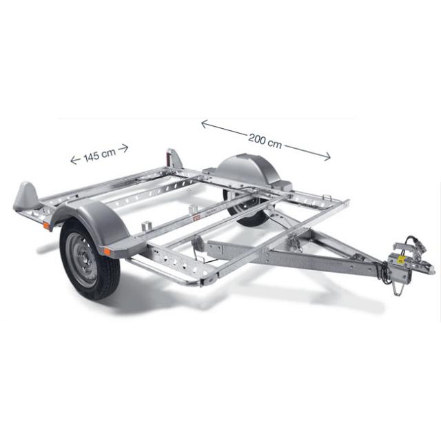

J'ai vu le modèle suivant chez Norauto :
Châssis nu 500 kg NORAUTO PREMIUM 145
https://www.norauto.fr/produit/chassis-nu-500-kg-norauto-premium-145_384187…
Qu'en pensez-vous ? Certains d'entre vous ont-ils de l'expérience en la matière ?

un rail c'est 4 trous dans la tôle de la remorque et 4 boulons + 2 bout de fer plat suivant où tu places les boulons
pour revenir à la premier tof... 200 de long...ta moto fait 224.5 de long pour 260 kg plein ..
