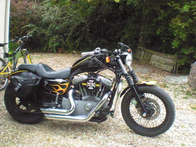

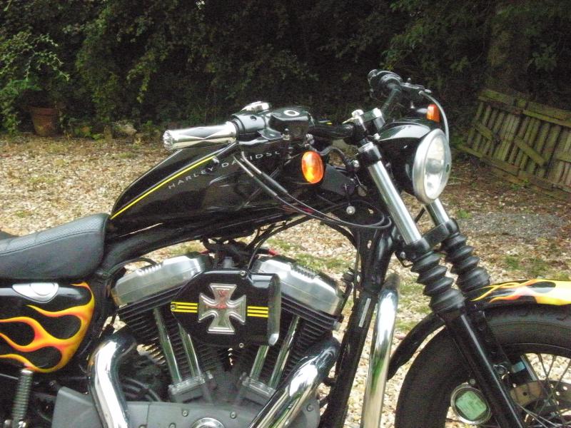

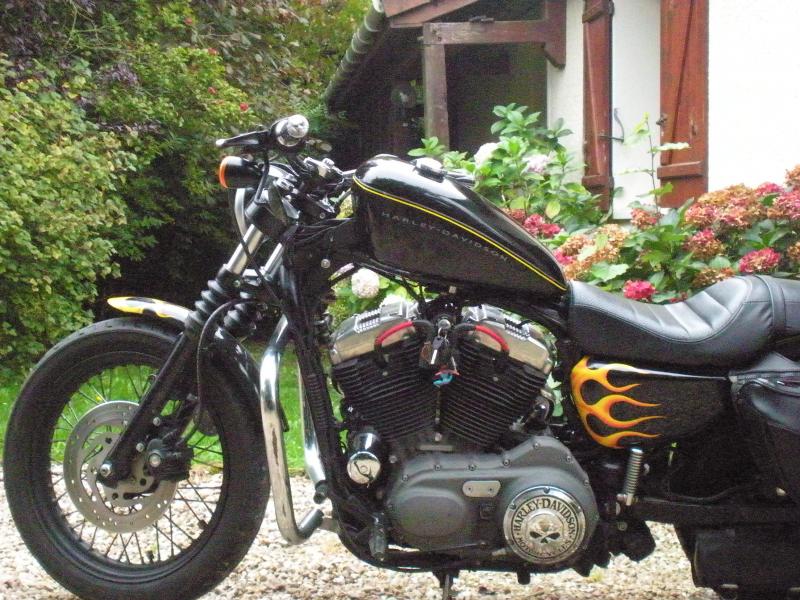

salut les potos ,bon cet aprem j'me suis mis au boulot delocalisation de la bobine relevage du resrvoir et mise en plase sur les cylindres du demareur totale de l'operation 2h!! faut dire que mon garage est small et la place est manquante mais bon j'ai saqué le gros cache noir qui planque les fils (là ya beaucoup de cables!!! Bannir ) mais bon j'avais acheter un "lift tank" ascenceur de reservoir comme ils disent une fois tout deplacé!!il faut declipser tout les branchement pour les faire passer par dessus le squelette du cadre pour que la montagne de fils se retrouve sous le tunel du reservoir bon image: son pas tres belles mais elles sont là ça donne ça!
et l'autre coté ça:
en biais:
de pres
quest ce que vous en dites bon faut reentourer tout les cables et prises qui sont a nu mais l'operation est rapide par contre quand j'ai remis le contact la brele a pris des tours a mort j'ai cherché et j'avais la prise du calculateur d'air qu'avait ete malheurencontresement debranché pendant la manip (la ptite prise sui se trouve branche sur le papillon d'injection "j'ai eu les boules je me suis dit il va falloir que je resaque tout pour trouver le cable debranché) mais non!! touti etait bonno une fois rebranché...

ça rehausse bien le reservoir juste 5 cm (2") mais j'ai du deconnecté toutes les connections pour les passer de l'autre coté du cadre et rescotcher le tout au scotch elec pour faire un boudin compact qui glisse sans entrave sous le tunnel bref vous verrez pis jsuis là..si jamais

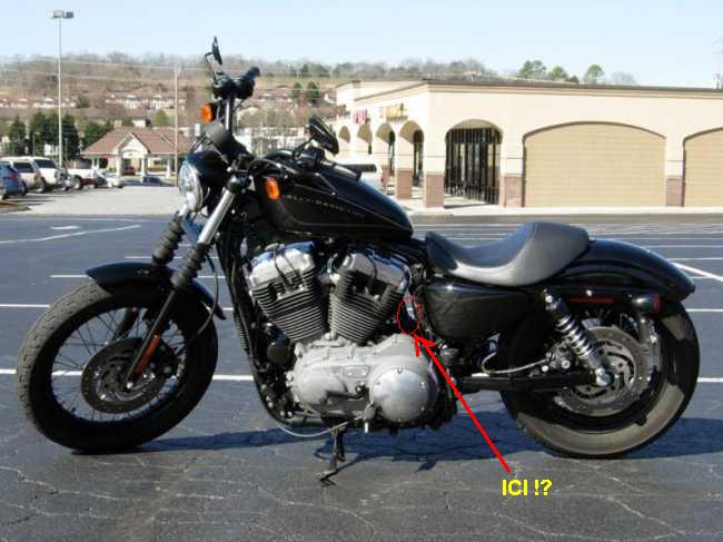

La bobine placé au bas du cadre je tenterais pas moi à cause de la flotte qu'elle se mangerais...
Par contre j'ai une question concernant la relocalisation du contacteur: Existe-t-il un systeme permettant de le placer près du cache batterie ?
