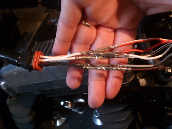

Couper et souder ? Ca risque rien de raccourcir? Ou faut demonter une à une les cosses?

@Cool : si je ne dis pas de connerie, tu peux sortir chaque cables des prises et tu les branches entre eux sans souder ( c'est des pins males d'un côté et femelle de l'autre ) ou alors je me trompe complètement voir je mélange deux techniques Mort de Rire

Je crois que c'est ça, il y a un tuto sur le forum mais il me semble que c'est ça et en sus mettre de la gaine thermique pour protéger le tout. Ça ne raccourci pas grand chose mais par contre si un jour tu veux mettre un Ape Hanger ça peux poser problème je crois pour les rallonger Mr. Green

oui c est bien ça. on démonte les deutsch. ensuite on emboîte les fiches une par une. un peu de gaine thermo sur chaque fiche et l idéal une gaine thermo au final sur le paquet. et ça sur chaque prise deutsh. l avantage c est que rien n est coupé rien n est irréversible et c est propre.

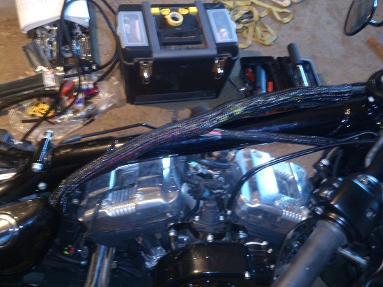

pour l'instant elle est dans cet état:
et pour info une fois une prise DEUTSCH démontée vous avez ça:
