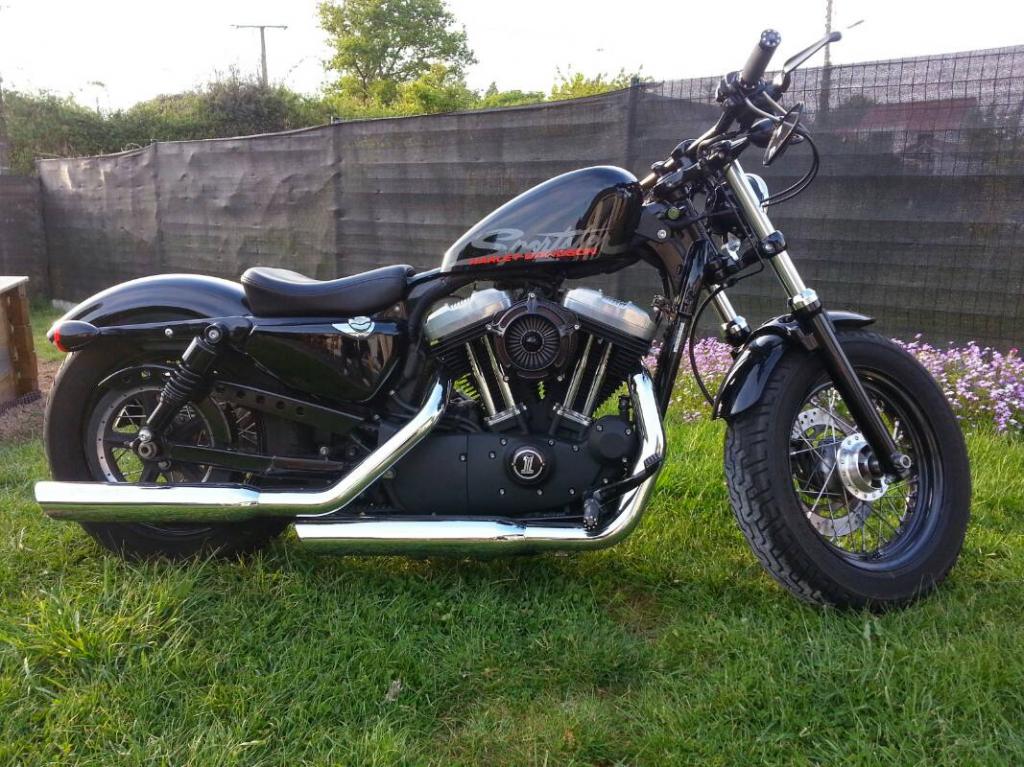

Pour ma part la bobine a été délocalisé sur la partie avant du cadre et le neiman est dans le cadre entre la selle et la batterie...
Mon nouveau Forty-Eight...
http://www.forumsportster.com/t28978-Mon-nouveau-Forty.htm#p1047526
Mon Ex-Forty-eight à moi....
http://www.forumsportster.com/t17233-Un-Forty-eight-pr-par-par-GrandJack.ht…
Mer 9 Avr - 19:41 (2014)

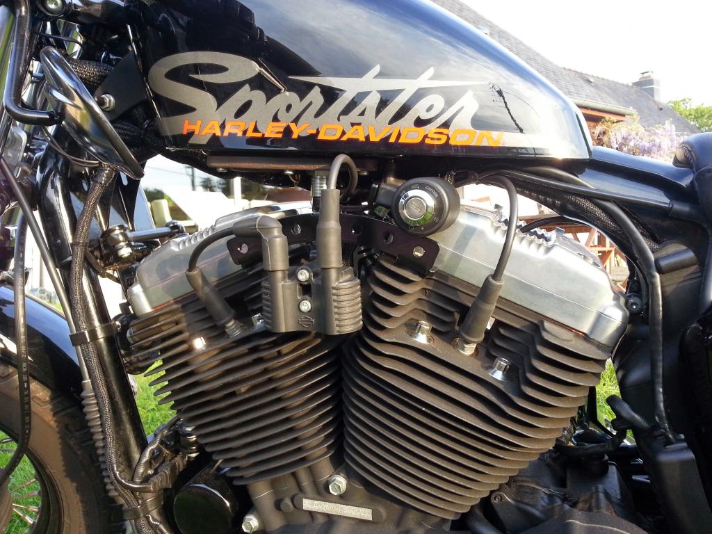

pas mal le brosillon! Okay pas contre je trouve que tes fils de bougies ce promene trop a mon gout, mais bon cette idée est nikel quand meme Okay

La position de la bobine ne me plaît pas, je l'ai acheté comme-çà...je compte bien commander des courts pour la mettre entre les cylindres Smile

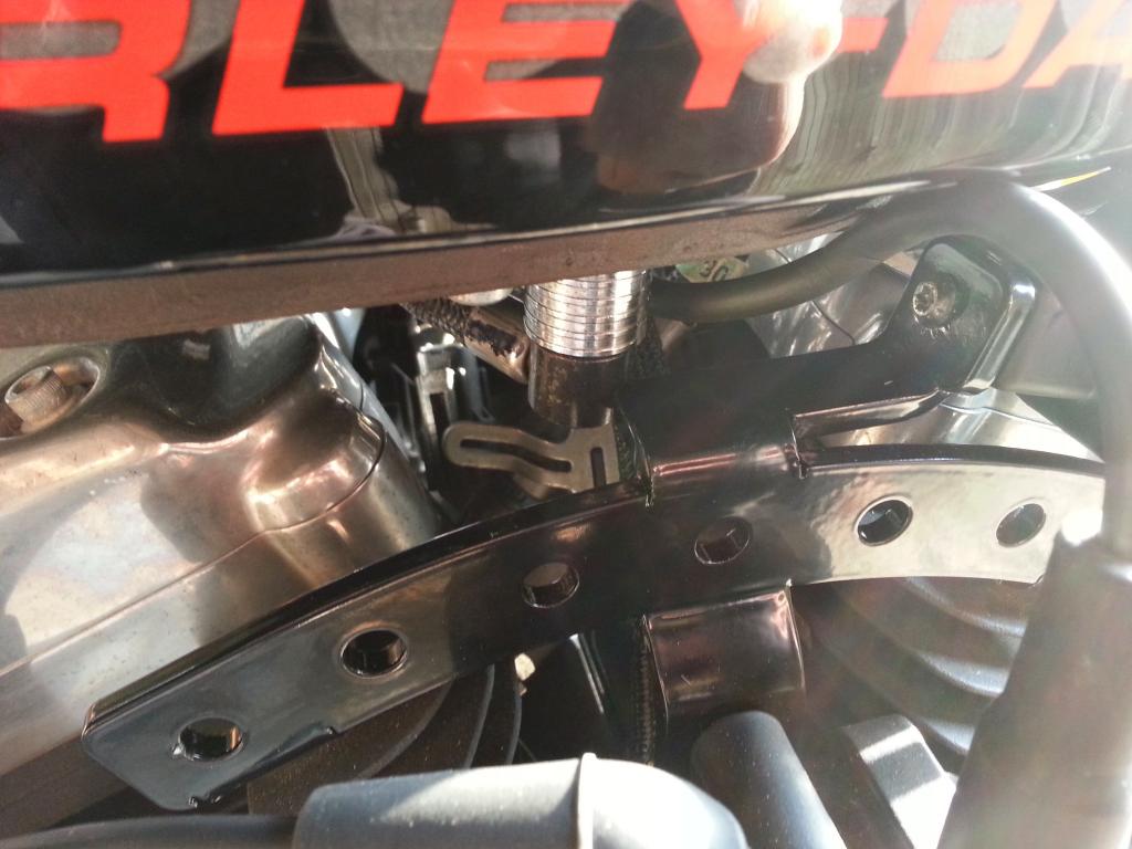

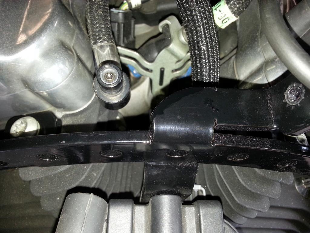

C'est bon pour moi...c'est fait !
Effectivement, comme me l'avait dit Ste, la durite d'essence passe juste !
Voilà ce que ça donne de plus prêt
Et de l'autre côté
Vous remarquerez qu'avec la reloc Comète sans réhausse de réservoir, il est impossible de mettre le neiman au dessus des bobines. Je l'ai donc mis de l'autre côté et ça passe. De plus, la longueur du câble me permet de faire le tour de ce dernier sous le réservoir et d'avoir un résultat final propre ! Okay

Ça ne passe pas dans le tunnel avec les connecteurs...un jour peut être que j'enlèverai les connecteurs !
Pour le moment, sur les conseils de Flytus, j'ai "raboté" un peu la reloc de "Comète" pour ne pas toucher la durite d'essence.
