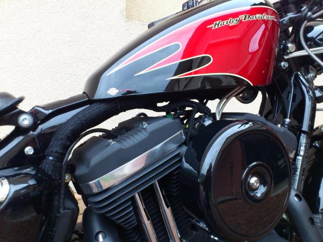

ou alors tu trouve de la gaine F6 et tu caches le faisceau et les prises avec comme sur la photo plus haut

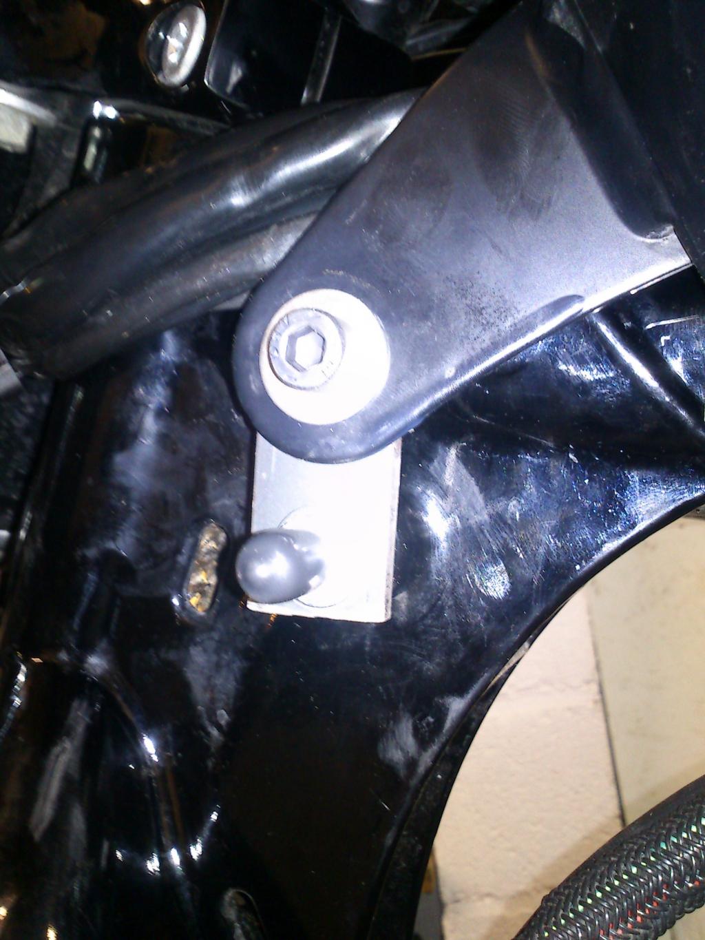

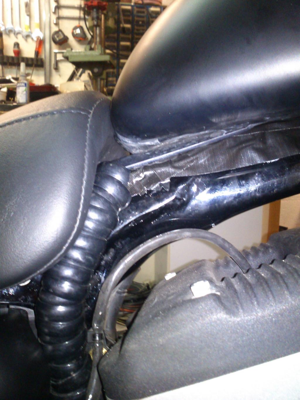

Bon rehausse du réservoir et placage des fils pour moi (rehausse de 3,5Cm ) ...
Petite photos =>
Une des rehausse (fait maison) =>

Les rehausse ne sont pas fini (elle sont encore brut et non arrondie et pour la gaine, je me tâte entre de la gaine termo-retractable ou une gaine "élastique" parce que le soucis que j'ai, c'est qu'il faut que le toron de câble soit plat.
