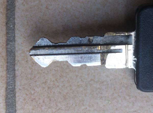

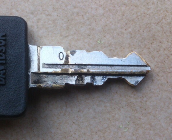

Avec tout ceux qui on délocalisés leur bobine je serait le seul a avoir ce soucis??? scratch Bon je met les photos pour vous montrez le problème:
et la c'est l'autre coté:
on voit sur les deux photos, la premiere entaille c'est l'entré du neiman mais l'autre j'en sait foutre rien!!!
voilà donc si vous avez eu ce soucis et la solution je suis preneur! Okay

je vient de regarder sur ma moto et en effet la partie centrale (ou on insere la clé) a du jeu, donc quand je met la clé avec les vibrations ça génère tout bouge et la clé tremble térriblement.
Soucis de neiman a votre avis?

ben voila Broche tu es dans le meme cas de figure mais ça va elle est pas trop marquée ta clé.
Donc comme solution je pense changer le neiman par un contacteur sans clé, mais bon plus de risque pour le vol, ou trouver un endroit ou ça vibre moins sur la moto, c'est pas évident....
D'autres membres ont ils ce soucis? Regardez vos clés si elle ne présente pas de traçes!
