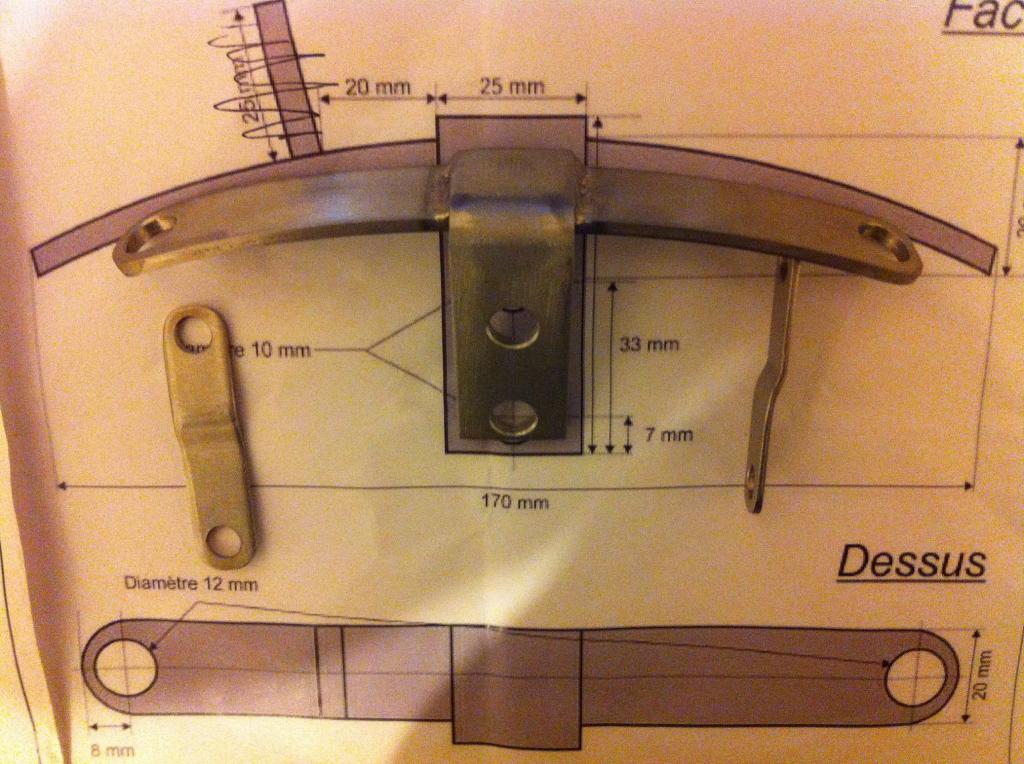

Voici mes nouvelles pièces fait maison grasse aux plans mit sur le forum.
Sam 6 Déc - 22:36 (2014)

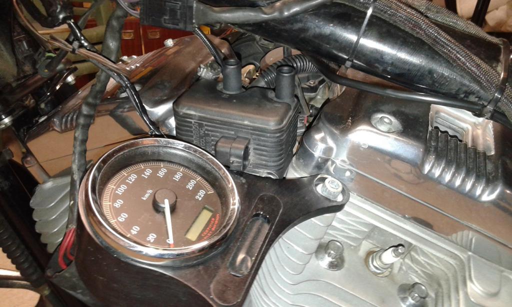

je vais m'attaquer à la délocalisation de la bobine et du neiman de mon 883. Je suis en train de réfléchir ou mettre la bobine en
sachant que c'est un modèle 2004 avec tirette de starter et en plus mon compteur est déjà entre les cylindres.
Je pensais mettre la dite bobine entre les deux culasses au dessus du compteur en sachant qu'elle sera à un ou du centimètres
des culasses. Qu'en pensez vous? J'ai un peu peur que du coup, elle soit trop prêt du moteur et donc trop prêt d'une source de chaleur.
Une petite photo pour mieux visualiser:
A vos avis Rolling Eyes

Je revient sur mon idée.
C'est pas possible tel que je l'avait imaginé parce que la bobine tombe pile au niveau du robinet d'essence.
J'avais aussi pensé le mettre sous la batterie entre le cadre et cylindre mais ça va pas le faire non plus. Du coup, je pense le fixer sous
mon compteur avec une patte équerre et re-deplacé mon starter qui était aussi en dessous du compteur...
Parler à un con, c'est un peu comme se masturber avec une râpe à fromage : beaucoup de souffrance pour peu de résultat.
Le 883 de Easy
Lun 15 Déc - 19:24 (2014)

C'est vrai que le coté gauche de la meule risque d’être un peu chargé...
Derrière la batterie, je sais pas trop comment la fixer et en plus, je me demande si elle ne sera pas trop "au chaud" coincé entre
le cylindre cylindre, le bas moteur et le cadre Rolling Eyes

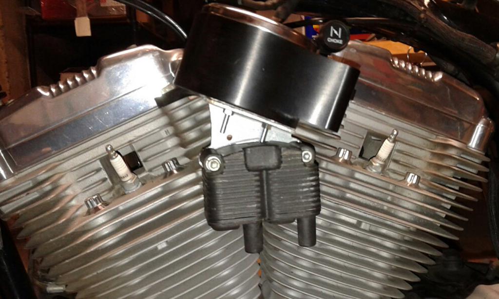

Message [DOSSIER] Délocalisation bobine Répondre en citant
Comme la bobine au dessus du compteur latéral, ça collait pas, j'ai fabriqué une patte en acier vissé sous le support de compteur.
Ce n'est qu'un montage à blanc mais voila en gros ce que ça donne:
Il ne me reste plus qu'à trouver des fils de bougies à monter soi même et la, je suis encore un peu paumé malgré mes recherches... Neutral
Je voudrais que les deux extrémités (emmanchement bobines et bougies) soit coudés.

Julian, ça serai avec plaisir mais, j'ai déjà à peine le temps de bosser sur ma meule alors... Mr. Green
En même temps, il n'y a rien de difficile. Une équerre de charpente en 2mm, une meuleuse, un touret à meuler et roule ma poule... Okay
Je vais essayer de reprendre des photos de la pièce seule quand je vais la re-démonter pour les finitions.
