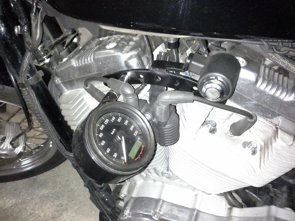

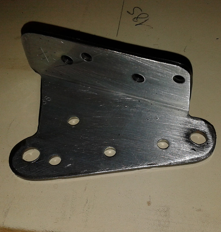

Comme la bobine au dessus du compteur latéral, ça collait pas, j'ai fabriqué une patte en acier vissé sous le support de compteur.
Ce n'est qu'un montage à blanc mais voila en gros ce que ça donne:
Il ne me reste plus qu'à trouver des fils de bougies à monter soi même et la, je suis encore un peu paumé malgré mes recherches... Neutral
Je voudrais que les deux extrémités (emmanchement bobines et bougies) soit coudés.

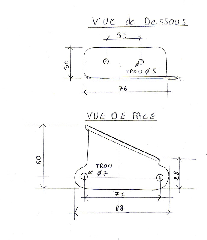

julian40 comme promis, voici la photo et un plan succins de la patte support de bobine que j'ai fait et qui
va sous mon support de compteur.
Le plan
Pour un résultat comme ça en montage à blanc non fini.
Et voila.
A+

Okay Super un grand merci.
Ma bobine est une peu différente par contre, avec des trous à l'arrière et non en façade, nécessitant donc des équerres supplémentaires.

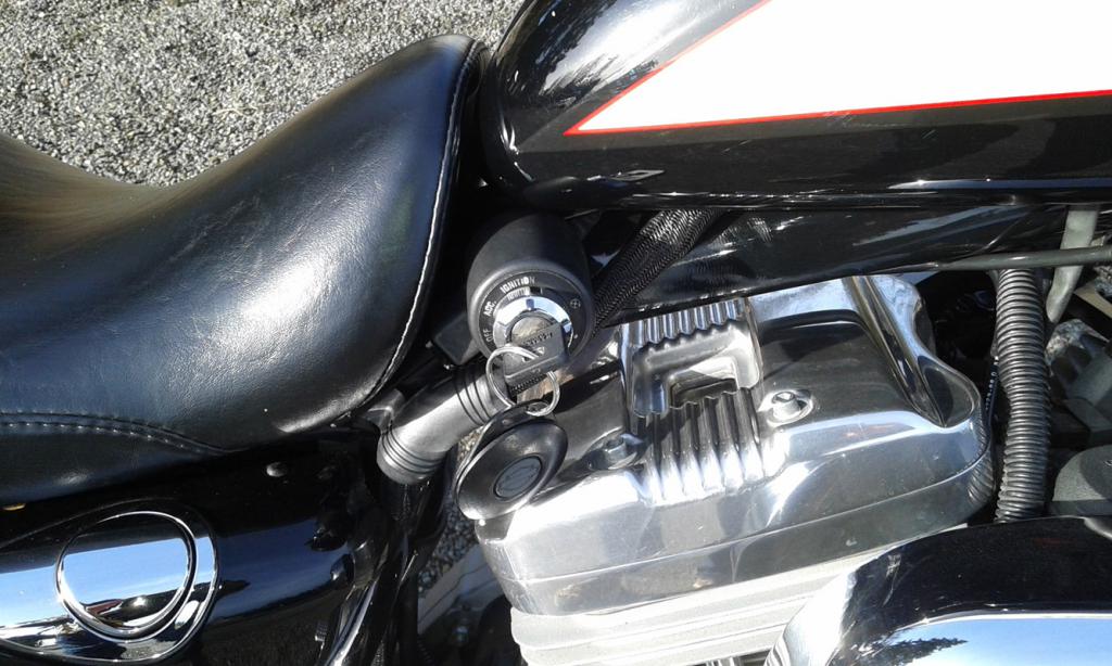

Et voila le résultat final.
Délocalisation de la bobine et du neiman.
Pour la bobine, il me reste à changer les fils de bougies.

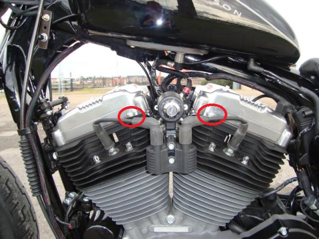

Je souhaite fixer un kit de délocalisation sur mon 48 et pour cela je dois dévisser les 2 vis cerclées en rouge si-dessous.
Quelqu'un sait-il quelle référence d'embout je dois me procurer car je n'ai que des petites tailles ?
Merci pour vos lumières.
Mon Forty-Eight 2012
Mar 3 Fév - 20:15 (2015)
James64
Inscrit le: 17 Nov 2014
Messages: 13
Localisation: Pau
Message [DOSSIER] Délocalisation bobine Répondre en citant
Torx 45
Mar 3 Fév - 20:30 (2015)

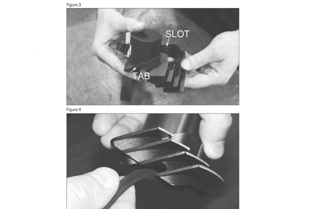

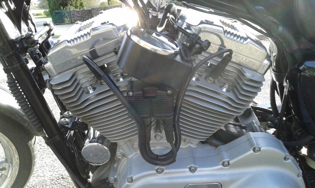

Après avoir délocalisé la bobine et le contacteur, il y a quelque temps, la modif ne me semble plus aboutie, (les goûts et les couleurs ...) Rolling Eyes
le corps de la bobine en lui-même est le problème
et je lorgne sérieusement, finalement, sur sa disparition pure et simple (de ma vue)
quelqu'un connait-il les BOBINES ACCEL STEALTH SUPER COILS (la recherche sur le forum n'a rien donné du point de vue technique) pour les avoir montées et utilisées
annonce du fabricant: "Accel annonce que ce sont les plus performantes sur le marché. Les bobines Accel Stealth Super Coils éliminent le besoin de câbles de bougies pour toujours avec le montage de la bobine directement sur la bougie. Un joli cache aluminium tient la bobine en place et agit comme un dissipateur de chaleur. Tout le câblage est caché dans les ailettes de la culasse. Disponible en noir ou argent pour aller avec le moteur et donner un vrai look furtif."

Waouh! C'est super classe ton truc! Je suis sur le cul!
Mais le câblage dissimulé dans les ailettes il est isolé thermiquement avec quoi comme revêtement?
"The Jack'Ster 72"
"The Spring'Ster 8"
Lun 1 Juin - 12:38 (2015) Visiter le site web du posteur
Avelgwalarn
Inscrit le: 17 Déc 2011
Messages: 274
Localisation: Ajaccio
ben ça ressemble à de la gaine à protection thermique
