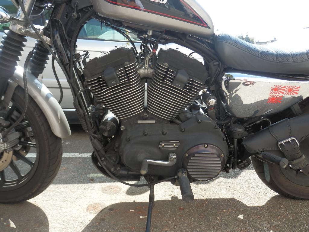

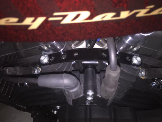

Bonjour à tous,
Je me suis lancé dans la Déloc de la bobine avec la pièce fourni par LOUDWING.
Merci Ludo pour cette belle pièce, livraison rapide et pièce impeccable.
Aucune difficulté au montage, bon je ne me suis pas encore attelé au masquage des "fils" et surtout à la suppression du cache plastique.
Il faut aussi que je commande encore des cibles courts, mais voici quelques photos.
Bonne réception

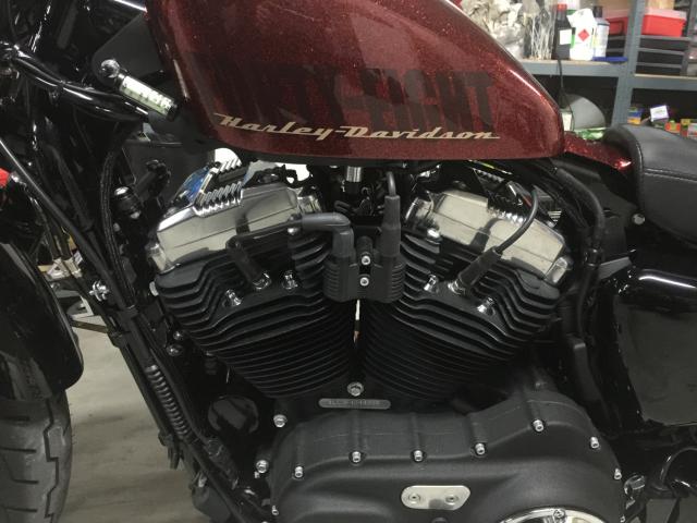

Hello les gars !!
Je me suis occupé de la délocalisation la semaine dernière, bobine et neiman sur une iron de 2010, avec ce kit :
http://www.drugster-garage.com/kit-relocalisation-bobine/ C'est celui en haut à gauche, il s'adapte parfaitement !!
J'en ai profité pour percer mon guidon frisco pour passer le faisceau, j'ai du demonter les Deutch , et poser ces rallonges :
http://www.drugster-garage.com/guidons/rallonges-electriques/
Vu que j'avais déjà demonté les connecteurs du guidon, je me suis attaqué à l'autre gros connecteur deutch, dans le bur de cacher le faisceau sous le reservoir, par contre je n'arrivais pas à deconnecter les pins sur les connecteurs noirs, j'ai coupé et ressoudé Mr. Green
Avec tout ça j'ai pris de la gaine F6 ....
Par contre je ne suis pas trop satisfait du résultat, je n'ai pas pensé à faire passer mes torons de guidons sur le haut, le problème maintenant c'est que si je veux tout remettre bien faut que je vire toutes les gaines thermo Twisted Evil
Je n'ai pas relevé le reservoir, par gout.
Je vais essayer de vous poster des photos pour vous montrer le chantier Okay
